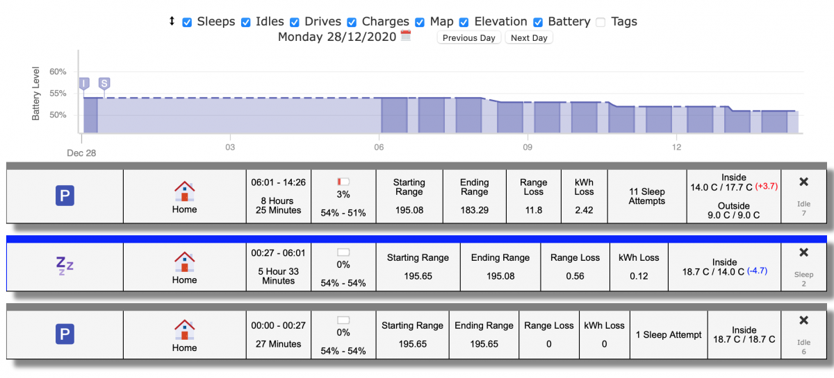

Hier soir un bon mode sleep à 00h jusqu'à 6h puis elle devient insomniaque ( j'ai pas touché à la voiture) pas de re-sleep malgré des tentatives toutes les 30 minutes..
Ce qui est plus dérangeant c'est que ça me bouffe de la batterie... 3% depuis 06h (équivalent à du sentry mode)

Perso je suis d'avis de ne rien toucher au départ, pendant une bonne semaine, pour bien apprendre et comprendre l'appli. Ensuite aviser en fonction de ce que tu vois.
Bon j'ai trouvé ce qui posé problème maintenant elle dort comme un bébé , j'avais le VEILLE "ON" pour la SORTIE AUTO.
Maintenant plus qu'à découvrir les autres fonctionnalités
