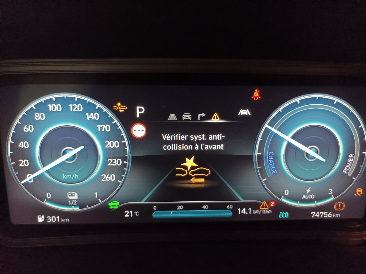

Affichage vérifier système anti collision à l'avant

Le radar est en bas au milieu du pare-choc. Il doit être propre. Il peut être déréglé par un choc, ou un caillou coincé. Peut-être, je suppose, par un lavage à forte pression. La tolérance pour son orientation est faible; mais @selioss s'en est sorti en le redressant au pif
Ici un câble était coupé

Hello, j’avais eu ça sur le mien, j’étais descendu pour voir et il y avait juste de la buée dessus… ça arrivait quand je sortais le véhicule du garage et qu’il faisait froid et humide dehors
