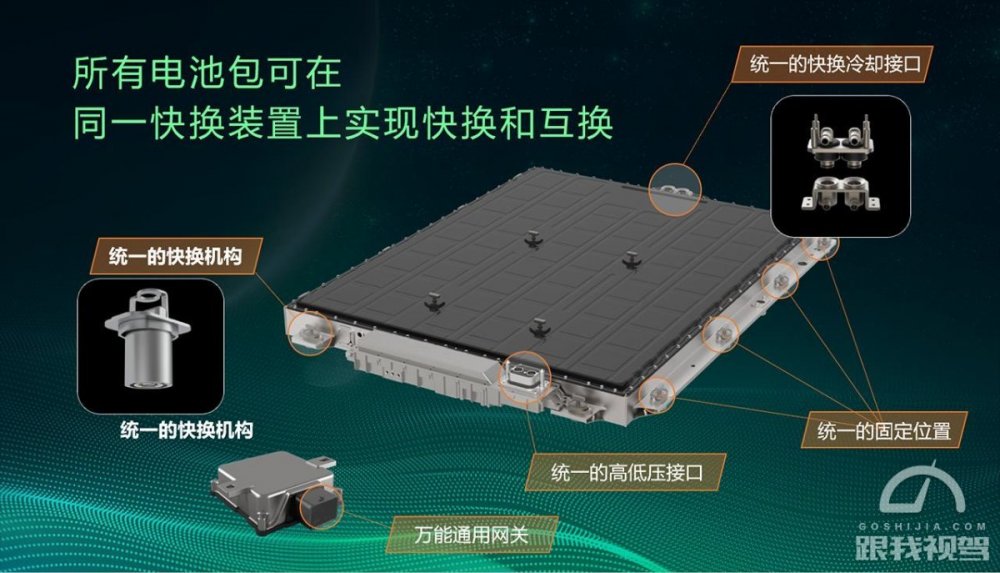

C'est connu depuis les premières annonces de la plateforme que la batterie est facilement échangeable sur la MG4.
Comme pour les 1ères Tesla Model S d'ailleurs, même si on n'a jamais vu de stations d'échanges de batterie pour ces modèles non plus.
Par contre c'est vraiment en point positif pour le SAV car la procédure de démontage de la batterie se limite à démonter quelques boulons sous la voiture. L'électronique de gestion de la batterie est intégrée, le connecteur HT pour la batterie est vertical et le branchement du système de refroidissement se fait avec le même type de raccords à vannes intégrées que sur les premières Tesla.
Dans l'absolu, il sera possible dans 15 ans, de faire un échange standard d'une batterie rincée, par une nouvelle de capacité éventuellement supérieure.
Sur les vues ci dessous on voit bien les points d'ancrage qui se verrouillent avec 1/4 de tour:
