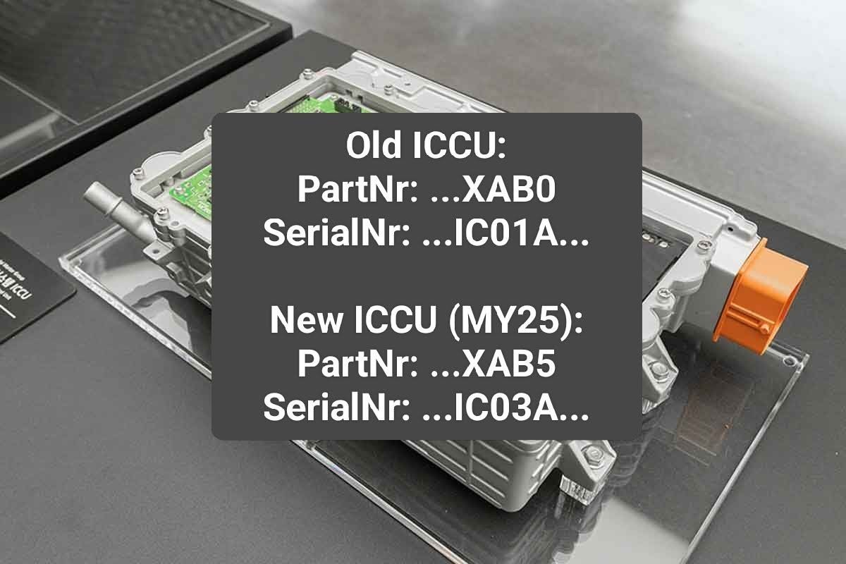

    Ah intéressant ! Je ne savais pas déjà que les ICCU inster étaient différents de ceux Ioniq5/6
