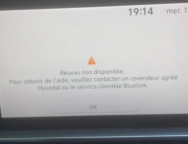

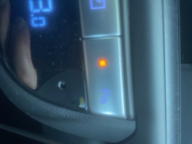

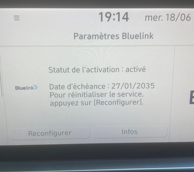

PROBLEME RESOLU J'ai suivis vos conseils:reset du multimédia via le petit bouton sous le P Appuis 4 à 5 sec Cela reboot le multimedia mais on ne perd rien et ... la lisaison Bluelink est de nouveau OK MERCI BEAUCOUP pour votre aide 🙏
bluelink KO : la suite J'ai voulu reconfigurer le bluelink , mai il me dit que le reseau est non disponible et pourtant, l'icone bluelink apprait bien en haut à droite de l'ecran avec plus de 2 barres. Le reset du multimédia via le petit bouton : c'est celui la ? on perd quoi ? la conf ? Merci

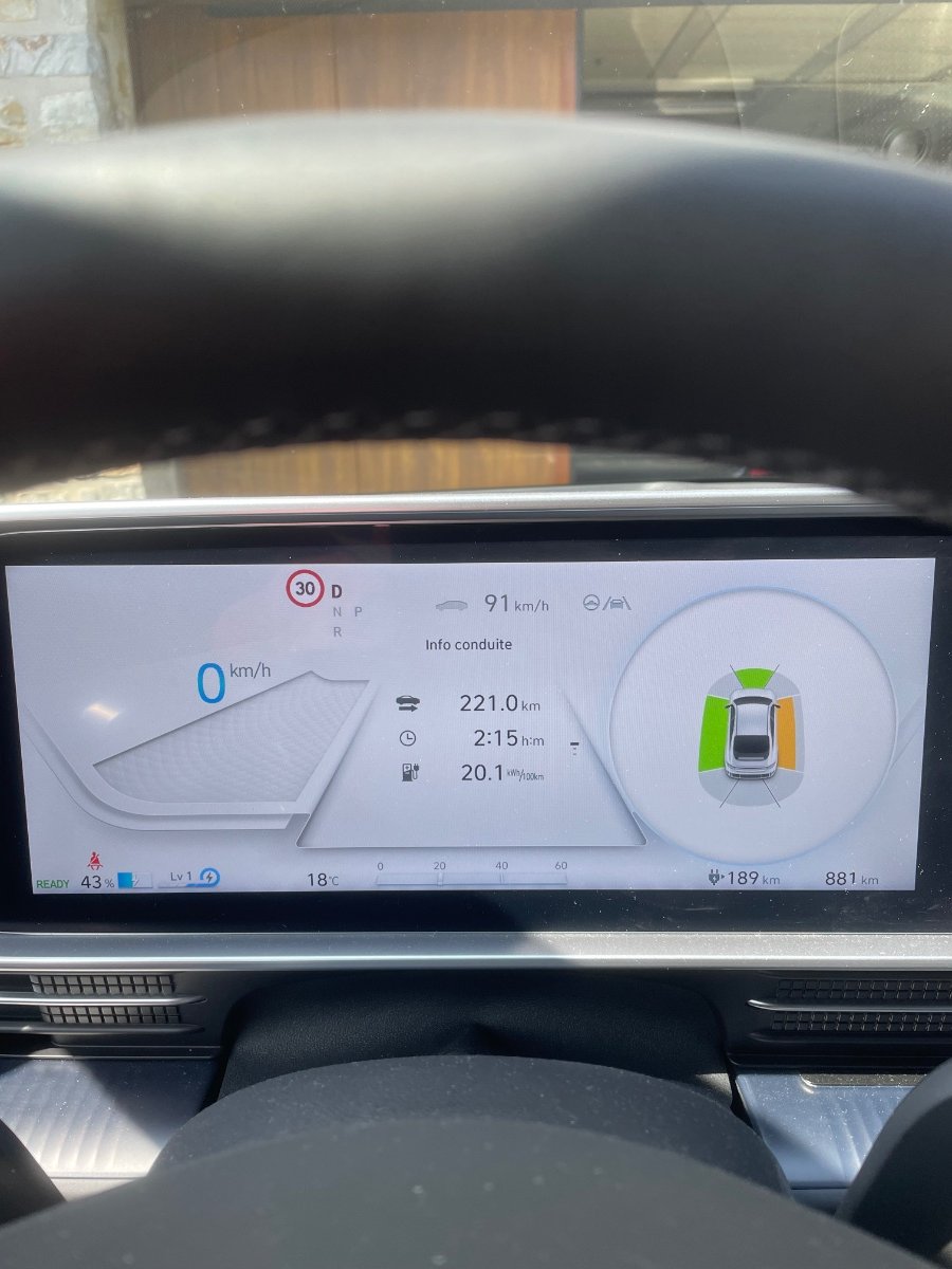

Trajet Rennes Cherbourg en exécutive roues 20 pouces de la route à 130/110 et un peu de 90 Pas de grosse vitesse mais quand même un conso à plus de 20kw -
