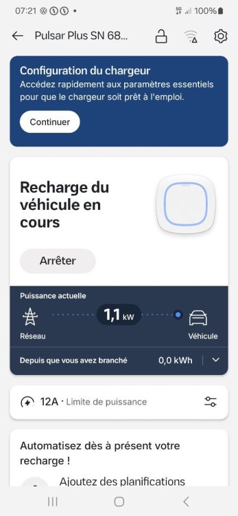

La charge démarre à 2,7 kw (je suis réglé sur 12 A) pendant quelques minutes, puis passe à 1,1 kw pendant 2 à 3 mn et se met en ensuite en stop , indiquant que la voiture ne demande plus de courant. Coté voiture, j'ai un message indiquant que je dois faire des opérations sur la borne !!! (le voyant au niveau de la prise de la voiture passe du vert au blanc).
