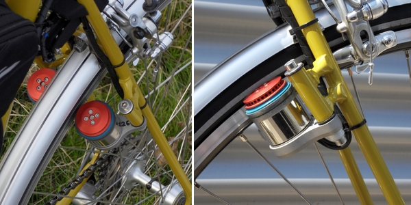

L’entrainement peut aussi se faire par friction
Petit moteur
Grand moteur

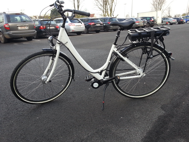

Moteur entrainant le pédalier
Soit par chaine
Soit directement à la place du pédalier

Concernant mon choix sur la motorisation, chaque système à ses avantages et inconvénients.
Le moteur roue avant n'est pas cher, fonctionne bien et a ces adeptes mais le risque de perte d’adhérence est plus grand sur sol glissant ou bosselée, je préfère une assistance entraînant la roue arrière.
J’ai lu que l’avantage du moteur dans la roue arrière par rapport au pédalier c’est le prix et qu’on garde les pignons.
Mais le moteur a un moins bon rendement à basse vitesse dans les fortes côtes notamment, inconvénient que n’a pas le moteur dans le pédalier grâce aux pignons de la roue arrière. Seulement on n’a qu’un seul pignon à l’avant. Il existe des modèles permettant l’usage de plusieurs pignons à l’avant mais c’est plus cher.
Le moteur dans le pédalier a l’avantage de plus facilement s’adapter sur d’autre vélo et donne un meilleur centre de gravité mais comme il transmet plus de couple à la roue arrière il est préférable de placé une chaîne plus solide.
Le moteur dans la roue doit être accompagné d'un coupe circuit au freinage car le moteur s'enclenche à la rotation de la roue et ne distingue pas l'avancée du freinage. Au pédalier le moteur ne s'enclenche qu'avec la rotation des pédales.
Le moteur dans le pédalier fait ma préférence et c’est aussi celui qu’on m’a le plus conseillé.
