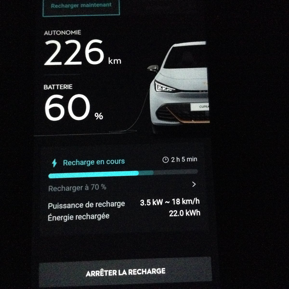

Le 11/01/2026 à 18:43, marcs a dit :
Un chargeur 16A 3,5kw donc en alternatif, et pour comparaison, par température positive je suis bien à 3,5 kW
Pour preuve si nécessaire :
Par contre en publiant ça, je réalise que je fais un raccourci un peu trop simpliste concernant la récupération d'autonomie par heure de charge en l'attribuant à la température.
C'est effectivement lié mais pas dans le sens ou je l'entendais (ce n'est pas une question de batterie ou de charge) car je pense comprendre maintenant que c'est simplement lié à mes consommations précédentes.
Mes consommations hivernales étant plus élevées qu'en été, il est normal qu'en récupérant la même quantité de courant en une heure (pour une même puissance, par exemple 3kW) je ne peux forcément que parcourir moins de kilomètres (j'espère être clair dans mon explication)
