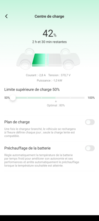

Pour info je recharge la voiture avec une wallbox WB01 qui envoie le surplus de production des panneaux solaires vers la voiture.
Après les coupures liées au passage de nuages ou à une grosse demande de la maison qui est prioritaire (four par exemple) la WB renvoie vers la T03 et celle ci reprend la charge.
Ce n'est pas le cas de tous les VE, certains ne se "réveillent" pas.
Je joins une photo juste pour montrer l'application de Leapmotor.
Il serait intéressant de savoir si la fonction préchauffage batterie est activable en roulant pour arriver sur une borne rapide dans les conditions optimum de recharge.

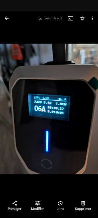

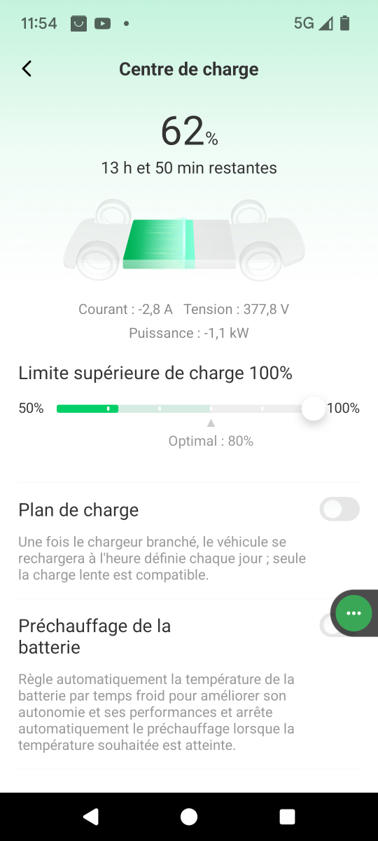

Quelqu'un comprend les valeurs affichées sur l'application pendant la recharge ( wallbox 7 kW 32A ) ?
Sur mon second ve j'ai sur son application par exemple 6A et 233 Volts. Je suis en monophasé.

Bonjour,
Tu es en charge à 6A.
Y'a environ 350w de pertes en charge.
((2,8x370)+350)/230=6A
Ce qui est affiché  c'est le courant continu qui rentre (ou sort)de la batterie et sa tension
On le voit aussi quand on conduit ou quand on est en stationnement
Modifié par un6zif
  • Auteur
Ah ok merci de l'info
2,8 x 378 = 1058 W
Soit en 230 V = 4,6A
Comment tu détermines les pertes ? (ma WB peut descendre à 5A)

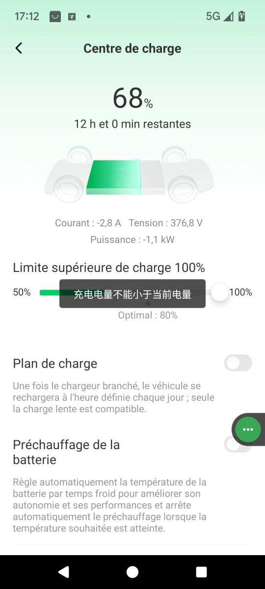

Oui, après comme c'est une batterie LFP on peut aller à 100% , le 80% conseillé vient du logiciel de l'ancien modèle qui était en nmc.
Le 04/05/2025 à 21:58, chgros1 a dit :
Merci
Ah, j'avais bien compris que le 100% est sans risque pour la batterie, par contre je limite la plupart du temps à 80% comme c'est écrit.
Jimaginais qu'il y avait une autre raison.
Donc je change dès ce soir. Merci.
