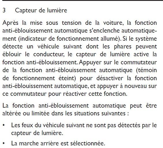

en relisant les 337 pages de la notice d'utilisation 🤪 j'ai trouvé ça
mais pas d'explication sur le dispositif se situant derrière le rétroviseur

Mesure différentielle : le soleil et l'habitacle. Donc deux capteurs, un devant et un derrière .
Le rétroviseur photochromatique est un type de rétroviseur équipé de capteurs de luminosité, qui lui permettent de se foncer automatiquement dès que les capteurs perçoivent un rayonnement trop intense (provenant des phares d'autres véhicules ou du Soleil), afin d'éviter l'éblouissement du conducteur.
