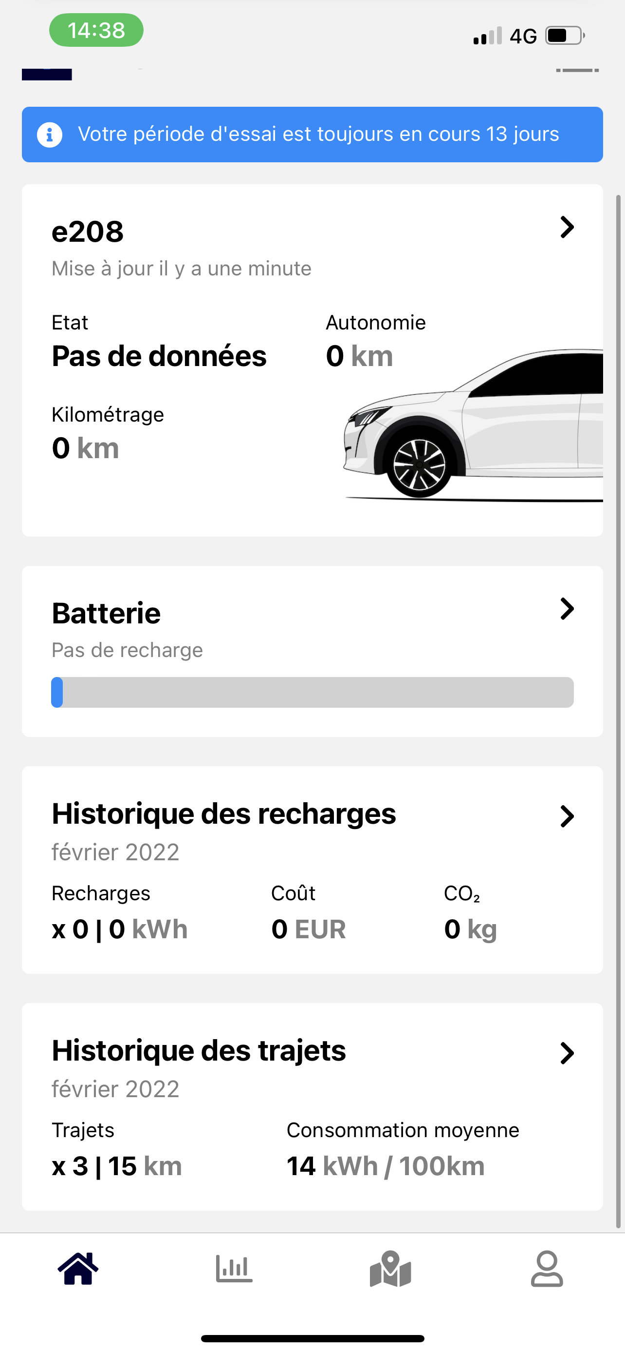

je viens vers vous car j'ai créé un compte tronity dans l'optique de lier mon compte Peugeot mais j'ai un soucis, depuis deux jour rien ne s'affiche sur tronity alors que sur le compte Peugeot tout est a jour.
j'ai juste mes trajets et encore pas tous donc je cherche la solution, si vous avez des idées je suis preneur car je sèche la.
Merci D'avance.

J'utilise Tronity depuis 6 mois et tout était bien. Mais maintenant depuis la dernière mise à jour les infos de trajets arrivent après quelques heures et pire, les infos de recharge batterie arrivent avec un délai de plusieurs jours.
Les contacts avec l'équipe de Tronity se fait par mail en anglais (ils sont allemands) et ils répondent assez vite. Et donc ils m'ont dit qu'il y avait des problèmes avec les serveurs PSA qu'ils essayent de résoudre.
Pour ton problème, contacte-les aussi.
De mon point de vue Tronity excelle dans la gestion des trajets, en kilométrage et durée pour faire des bilans. Par contre les consommations en kW ne sont pas toujours bien exacts.
Les statistiques de recharges étaient à peu près correctes mais pas toujours.
Donc avec le recul, je ne compte pas renouveler mon abonnement annuel chez Tronity. Surtout que depuis décembre 2021, A Better Route Planner (ABRP) affiche tout de suite les datas avec un dongle OBD bluetooth.
