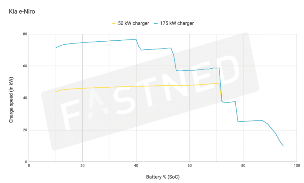

L'une ou l'autre, ça n'a changera rien pour toi, mais je t.incite a prendre la moins puissante (au dessus de 77kW) pour laisser la plus puissante aux ve chargeant plus vite.
Pour ce qui est des puissances partagées certaines le font mais dans tout les cas avec le Niro tu ne verras pas la différence.
Attention les 77kW sont atteint dans de bonnes conditions et ne dure pas longtemps.

Tu as tout compris.
Mais le pire que tu puisses trouver ce sont des bornes 120 avec deux connecteurs (donc potentiellement 60 chacun)
Aucun souci donc avec le Niro
