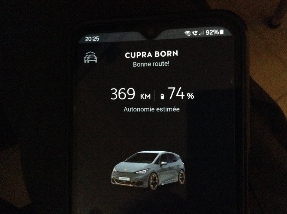

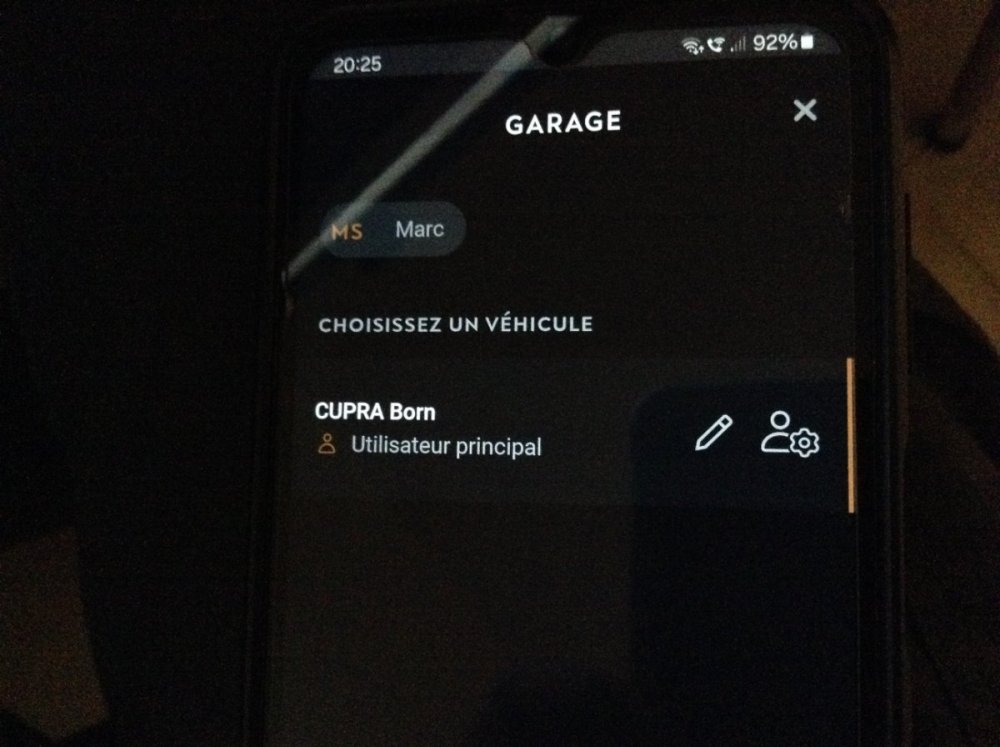

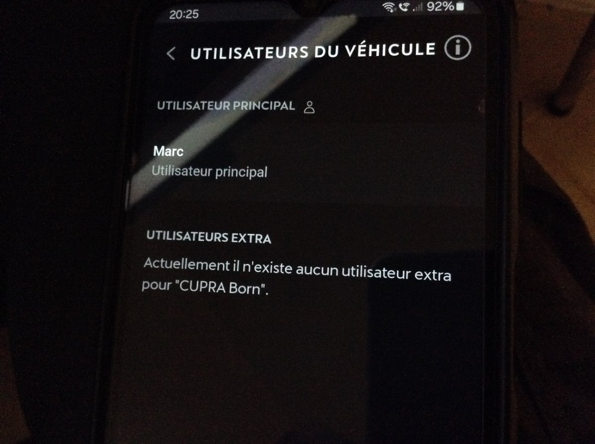

Salut,
Etant le seul conducteur je n'ai jamais testé.
Ceci dit, je vois dans l'application qu'il semble possible d'ajouter un conducteur mais j'ignore s'il peut y avoir deux utilisateurs principaux ==> EDIT non seulement un utilisateur principal
il faut sans doute déjà déconnecter l'utilisateur actif de l'application.
accéder au garage en cliquant sur l'icone voiture en haut à gauche.
cliquer sur réglage (la roue dentée)
voir s'il est possible de lui attribuer un rôle de conducteur principal ==> EDIT : non
Mais maintenant que j'y pense, il me semble que dans la voiture il n'y a qu'un seul conducteur principal.
EDIT voir complément dans le post ci-dessous.
