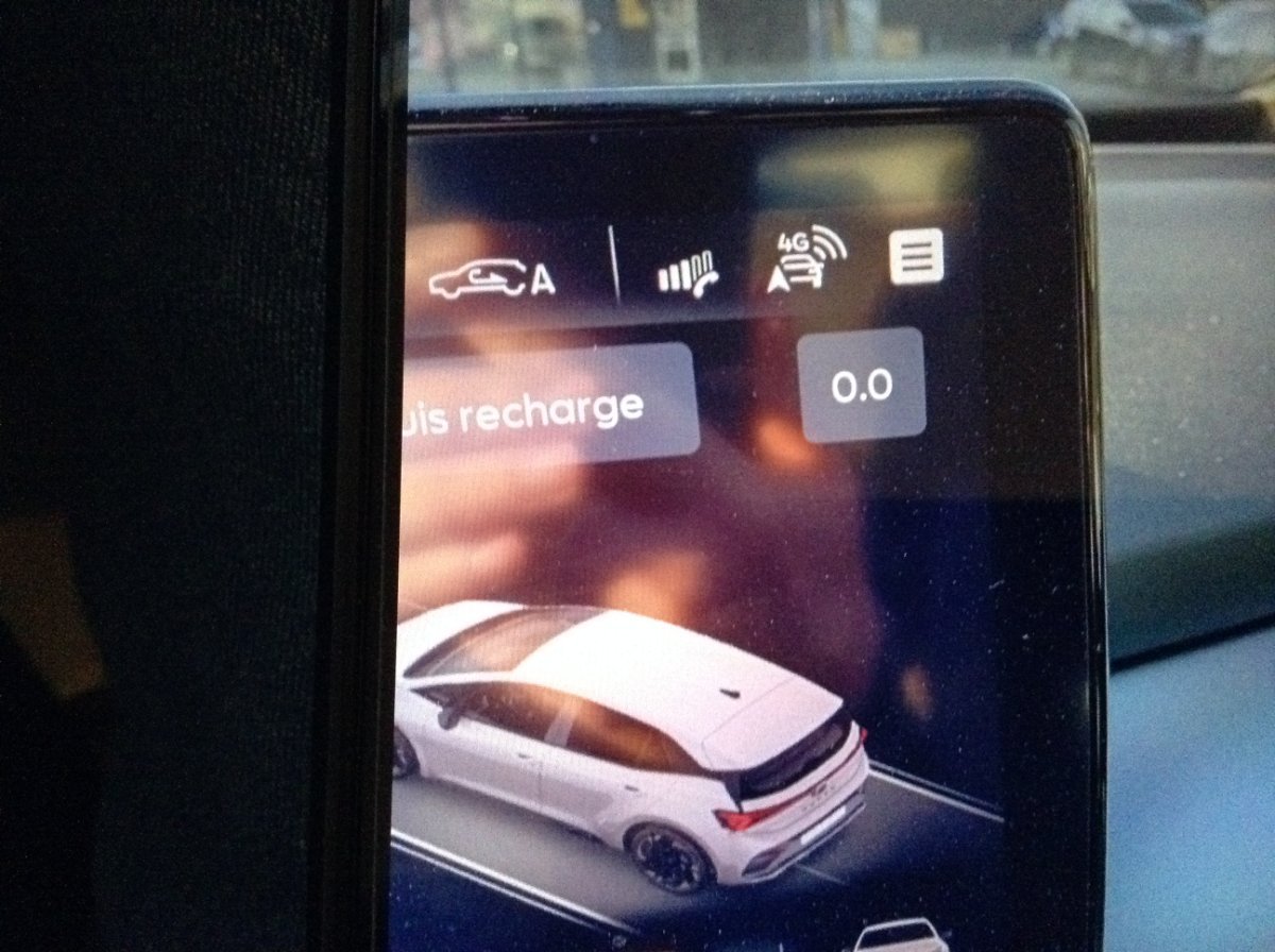

Depuis une mise à jour de l'infidivertissement fait au garage, ma Cupra Born ne communique plus vers l'extérieur malgré que l'icone "en ligne" soit bien visible.

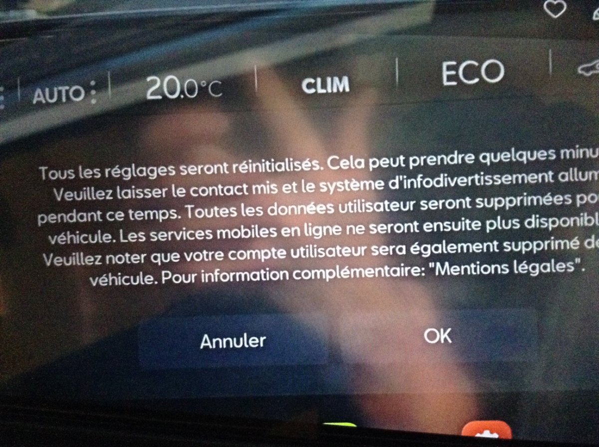

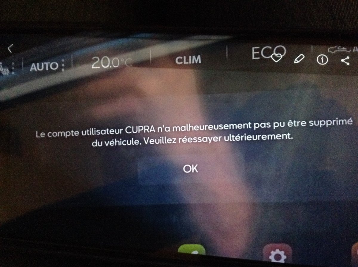

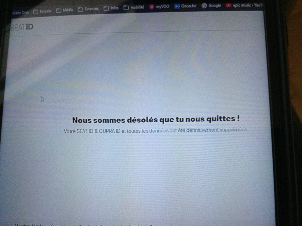

Pour info, j'ai désinstallé / réinstallé l'application sans résultat, j'ai passé l'auto en mode hors ligne puis à nouveau en ligne sans résultat non plus, j'ai supprimé le compte CupraID mais je ne peux pas me supprimer comme utilisateur principal depuis l'auto, ni même revenir aux réglages d'usine car le système le refuse.

J'ai aussi supprimé mon compte cupraID plusieurs jours mais je reste enregistré comme utilisateur principal dans l'auto et comme je ne sais pas m'effacer, je n'arrive pas à relier l'application à la voiture (l'infodivertissement ne génère pas le QRcode pour associer l'auto et le gsm.

En fait le retour aux paramètres d'usine ne fonctionne pas sur mon auto, sans doute justement car elle ne communique pas avec le serveur et que cela ne permet pas de savoir si c'est une opération autorisée par la suppression du compte mycupra.
En même après avoir recréer le compte et réinstaller l'application, ça reste pareil.

Ils ont juste admis qu'effectivement la voiture ne communiquait pas alors que pourtant l'icone indiquait être en ligne et que le bouton d'appel SOS était bien vert.
