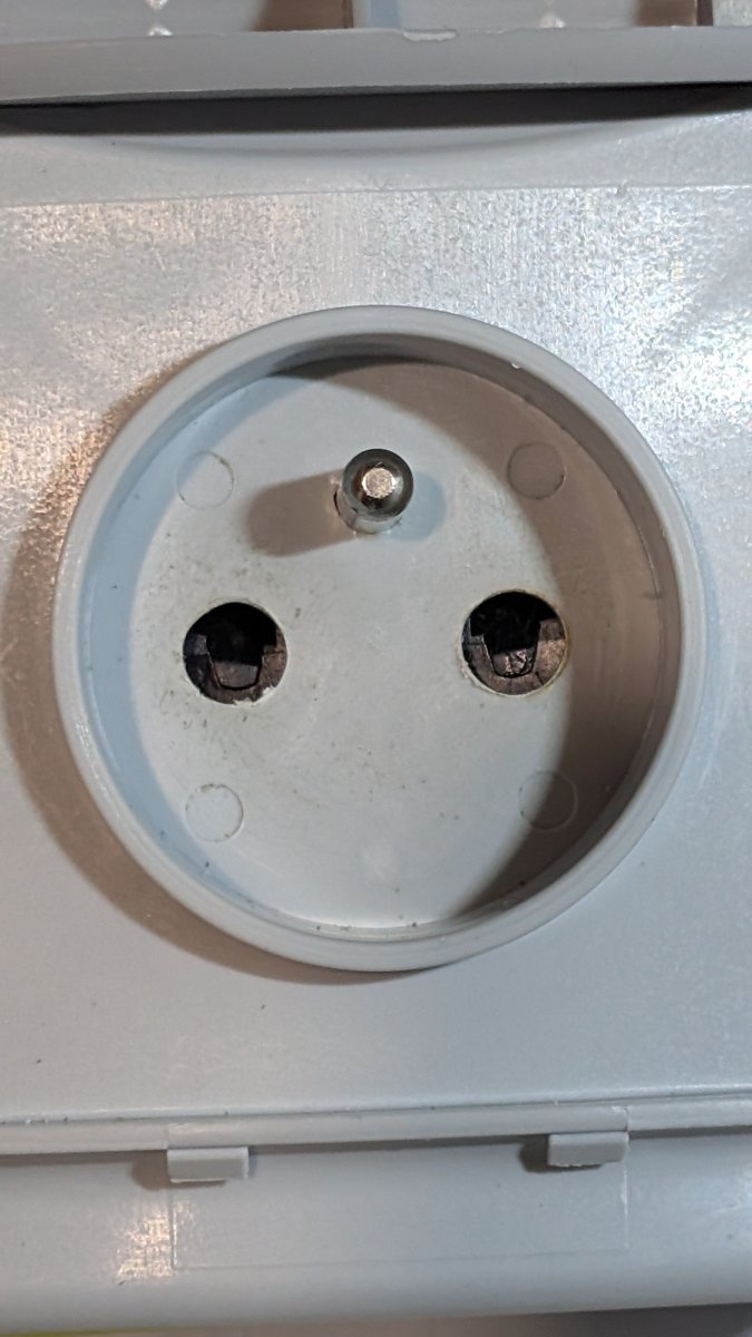

Dîtes, la prise renforcée greenup, elle est renforcée jusqu'à quel point ?

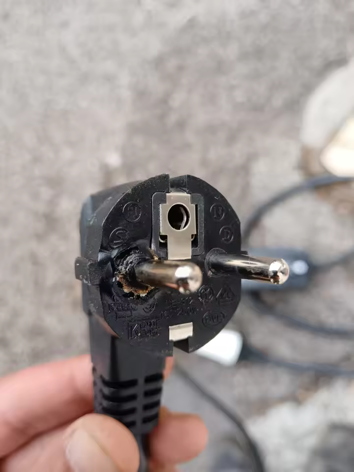

J'en utilise une depuis 6 mois avec un CRO 10/16A (réglé sur 16A) et je constate que l'habillage plastique a commencé à fondre au bord des trous, là où se situent les broches de la prise du CRO que l'on branche.
🔥 A la vue des photos, je dois m'inquiéter ou ça fait ça chez tout le monde ? 🔥

Pour que ça fonde à cette endroit cela veut dire que c'est les contacts du CRO qui chauffent et non pas la Green'Up, c'est un CRO homologué CE ?
A mon avis on doit voir une trace d'échauffement autours des 2 contacts Phase/neutre de la prise du CRO ?

J'ai des traces de plastique fondu sur les contacts du CRO mais cela semble être "juste" ce qui a fondu du boîtier GreenUp. La prise du CRO nen montre pas de signe de chauffe en elle-même (d'où ma question initiale).
Le CRO est de marque Morec, un câble homologué CE, oui.
Faut que je regarde sous le cache de la promise pour voir.

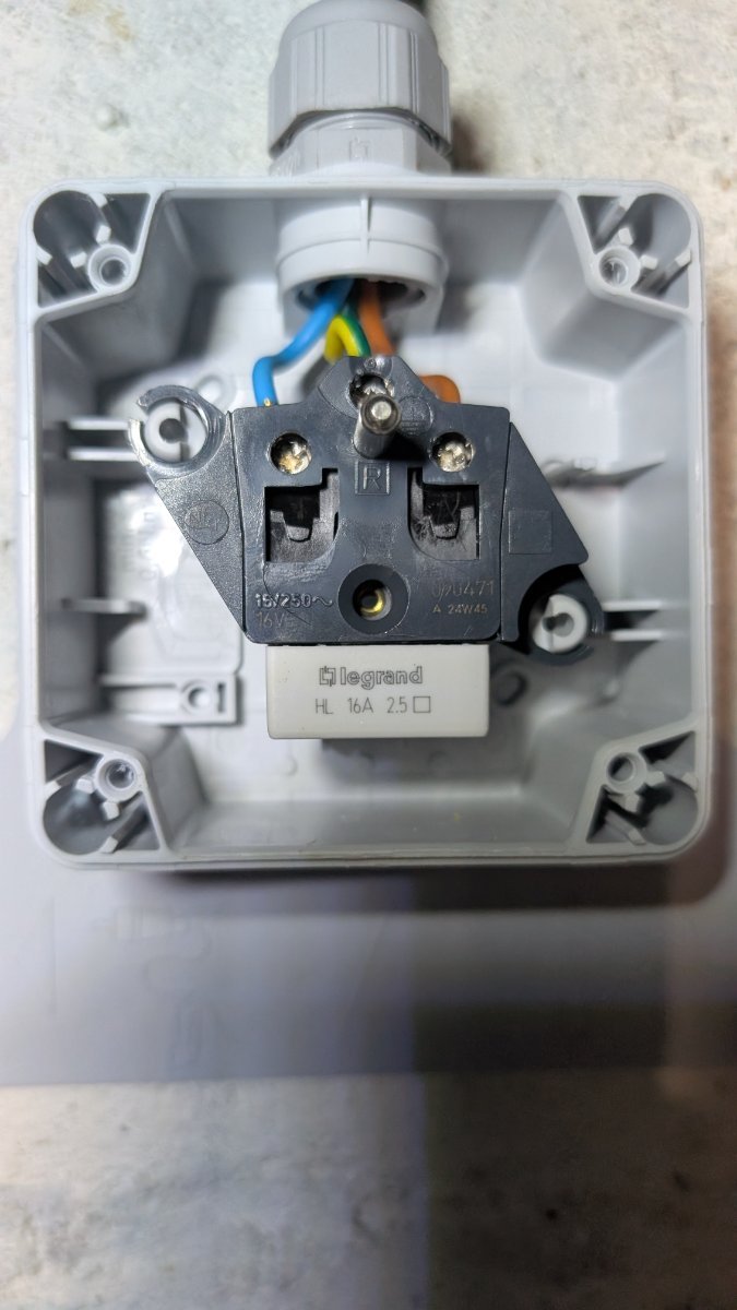

Bon, sinon j'ai démonté le cache :
- pas de trace derrière
- les fils étaient (et sont toujours) bien serrés
Plutôt rassurant. J'ai fait 2 choses :
- Nettoyer les fiches de la prise du CRO sur lesquelles c'était déposé du plastique fondu venant du cache de la GreenUp
- élargi les trous du cache pour que les fiches ne soient plus autant en contact.
Je garderai un œil après les prochaines recharges.

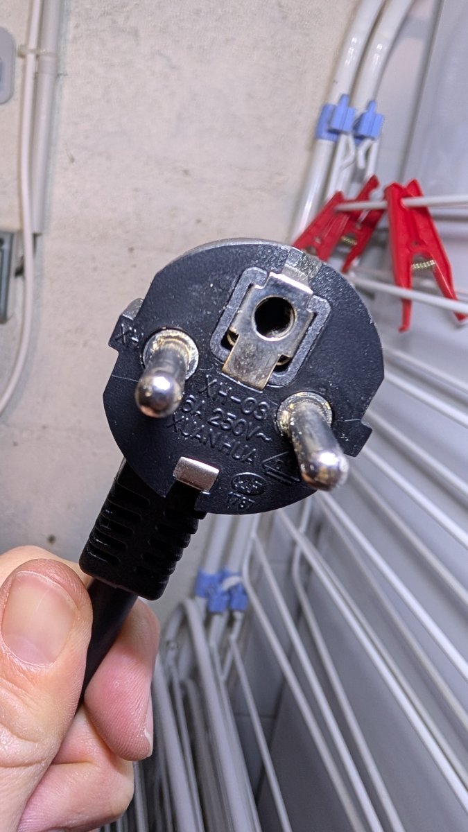

Le 21/12/2025 à 13:11, marcs a dit :
Vous pouvez publier une photo de la fiche du CRO ?
Voici, avant que je ne les nettoie du plastique fondu.
On remarque qu'il n'y a pas de plastique fondu au niveau de la prise du CRO elle-même.

En tout cas, la seule trace de surchauffe était au niveau des trous pour le passage des fiches de la prise du CRO.
Ça me rassure de voir que le reste de la GreenUp ou du CRO ne présente pas de traces.
Si ce n'est que ça, c'est pas bien méchant.
Et puis ça m'a permis de vérifier le serrage des fils, ce qui n'est pas inutile au bout de 6 mois d'utilisation.

Au final, le plastique fondu est très localisé : est-ce que tu débranches la fiche de ton CRO de ta prise GreenUp à la fin d'une charge ? Si oui, est-ce que tu débranches bien avant la prise T2 du VE ?
Oui ce n'est pas la Green'Up qui chauffe mais les 2 contacts de la prise secteur male du CRO effectivement.
Le 22/12/2025 à 02:45, Tech21 a dit :
Bon ,les avis pour le cable Morec 16A ,ne sont pas vraiment top .
Au hasard sur Amazon :
 Dernier avis confirmé sur  Reddit , apparemment la charge ,peut se faire à 17A ,voir plus
Donc ,logique que la green up ,commence à fondre ,non ?
A la place de notre ami ,je testerais avec un autre CRO
Voir aussi si le VE affiche la puissance de charge  pour confirmer la suspicion ......
Oui, je débranche à la fin de la charge (ou le lendemain matin) en procédant dans cet ordre là. Et l'ordre inverse lorsque je la branche.
Oui, d'où mon interrogation sur le côté renforcé de la prise. Visiblement, lz CRO que j'utilise fait du zèle 😅
Mais si la protection du boitier est inopérante ,perso ,je le remplacerai ....
Tout à fait possible que le CRO tire un peu plus/trop et que celà crée un échauffement supérieur à la tolérance prévue pour la GreenUp.
La protection du boîtier reste tout à fait fonctionnelle (voir photos), pas de problème.
Je regarderai ce qu'indique la voiture sur la puissance de charge reçue.
En dehors de cela, le CRO fonctionne bien.
Il me reste toujours la possibilité de le régler sur 10A au lieu de 16A si nécessaire.
