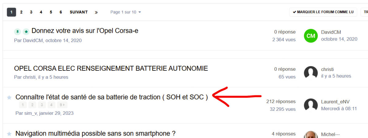

J'essaie de tout expliquer dans le sujet : Connaître l'état de santé de sa batterie de traction ( SOH et SOC )
Il était en tête de la section Corsa-e, dommage de ne pas l'avoir ouvert.
