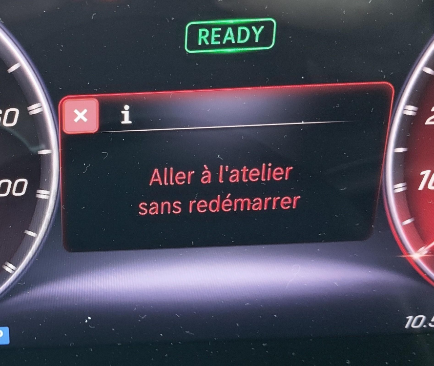

Lors d'une accélération sur une rocade, j'ai eu une erreur me disant de me rendre à un atelier. Comme c'était en fin de journée, j'ai pu m'y rendre mais lors du redémarrage du véhicule, les messages ne sont pas réapparus. En cette période de fêtes, il n'était pas possible de faire un diagnostique avec un technicien. J'ai pu rentrer à mon domicile normalement.

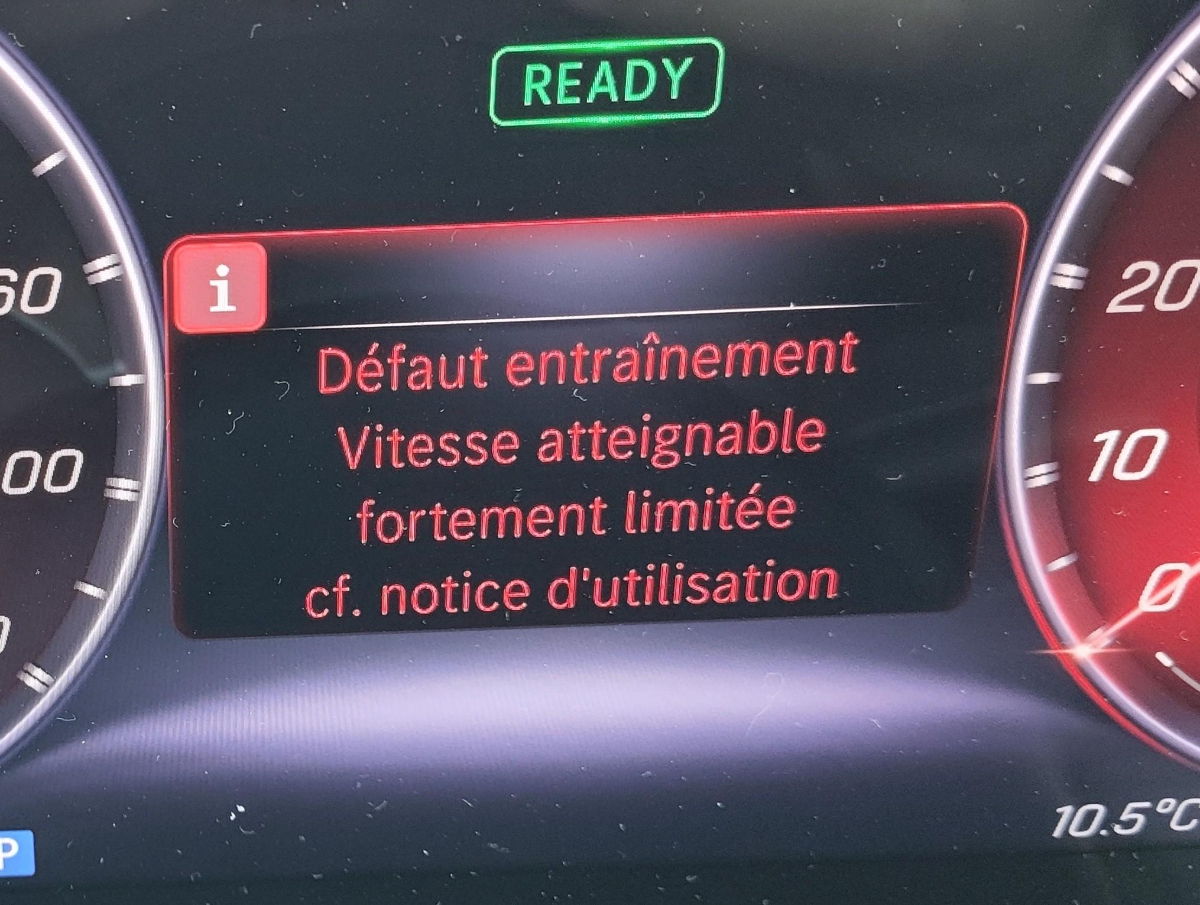

Cependant,le lendemain, sur le trajet pour aller en vacances, il est réapparu de façon répété. Après plusieurs essais, j'ai constaté les choses suivantes:
- sur une utilisation en dessous de 80km/h, il n'y a pas d'alerte.
- en s'approchant des 80km/h, un message apparaît et disparaît si on ralenti

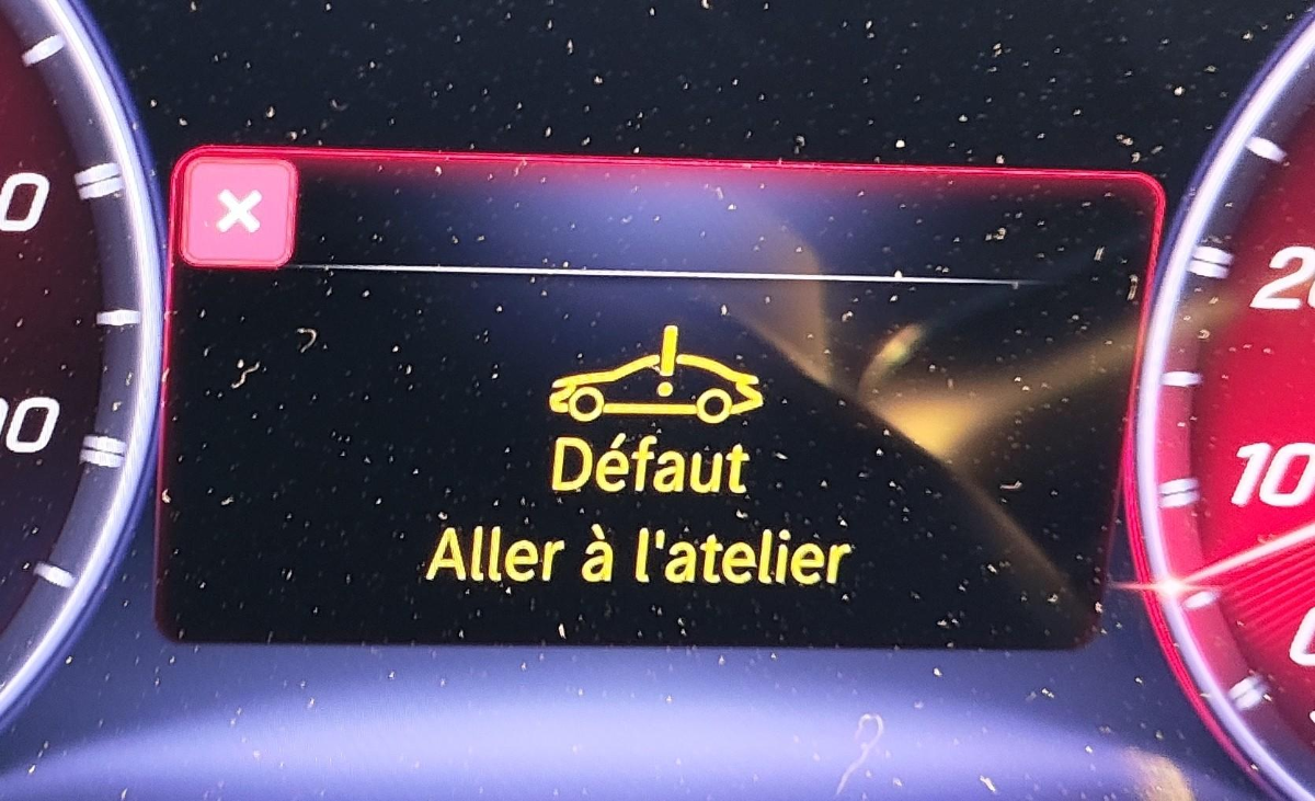

- après 80km/h le défaut apparaît avec cette fois le pictogramme d'alerte "Voyant d'alerte défaut système"  et une vitesse limitée à 110km/h
Il n'y a pas de bruits anormaux ni de comportements différents d'une utilisation normale excepté une vitesse maxi de 110Km/h.
Après un arrêt du véhicule, et un redémarrage, les messages disparaissent jusqu'au prochain dépassement des 80km/h.
Cette limite des 80km/h est variable en fonction de l'accélération qu'on demande à la voiture. En accélérant doucement pour arriver aux 90km/h sur route, ça se déclenche à 80, mais si on fait  une bonne accélération pour une insertion sur une voie rapide, ça arrive plutôt vers les 100/110 km/h

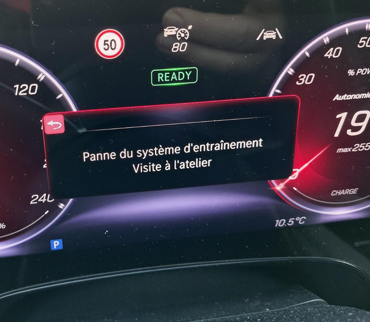

La voiture, qui n'a que 3000km,  est chez le docteur pour diagnostique, j'attends son verdict.
Je mets une petite pièce sur la boite de vitesses, un capteur de la boite ou l'électronique de gestion de la boite.
Partager ce message
Lien à poster
Partager sur d’autres sites
changement moteur et boite, a priori, c'est un ensemble. Ca a duré un peu de temps du au fait qu'ils en avaient jamais remplacer.
Beaucoup de mises à jour de ce qu'ils m'ont dit et ça prend du temps la procédure de mise à jour. y a plus qu'a rouler !
