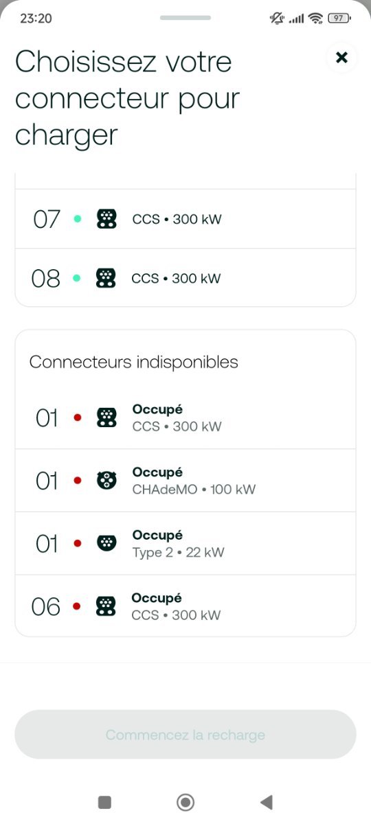

Peut-on par un moyen d'appli trouver directement ces bornes Chademo à 100Kw ou plus? d'un coup?  Je n'en trouve pas.

Le 02/01/2026 à 21:40, AngusTT a dit :
Avec l'appli Chargemap, en mettant les bons filtres (100kW et plus) puis en cliquant sur les bornes qui t'intéressent tu en trouve 🤔.

Cela ne marche pas avec Chargemap car si je mets très rapide (100kw et plus) et Chademo il me propose... toutes les Chademo. J'ai donc toutes les 50 Kw.
Essayé avec Electroverse, mais même problème. Idem Charge +. Les deux proposent 50 à 150Kw, et si je choisis plus rapide encore je n'ai rien dans ma région en chademo.
