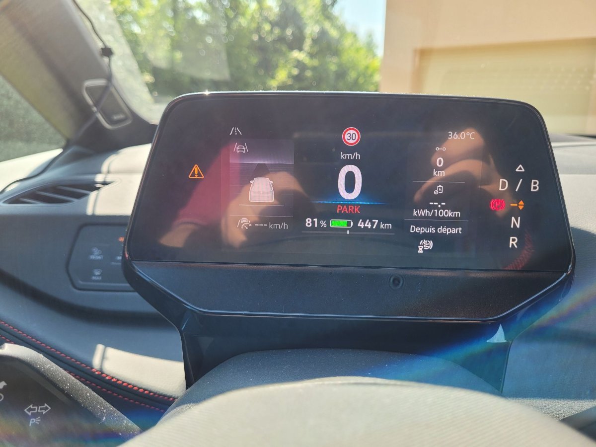

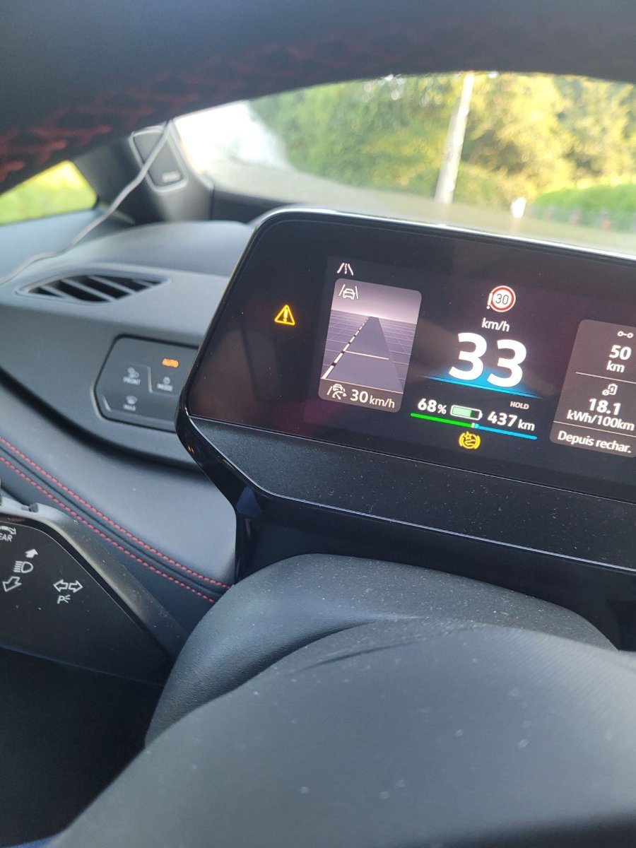

Bonjour, cela fait deux jours que je prends ma GTX vers 17H00 alors qu'elle est garée depuis le matin au soleil.
Au démarrage, je n'ai plus d'affichage tête haute et le symbole "attention" s'affiche au tableau de bord. Pas d'autre message. Si j'appuie sur les flèches haute ou basse (sur la droite du volant), rien ne se passe alors que lorsque tout fonctionne normalement, lorsque on appui sur la flèche haute, il y a un message sur le haut le tableau de bord qui spécifie que l'on règle le HUD, et sur la basse, que l'on règle le tableau de bord.
Les deux jours, au bout d'environ 9 Km (avec la clim réglée à 22 degrés ), le HUD réapparait et le symbole "attention" disparait.
Je pense donc que ce problème est lié à la chaleur. Je veux bien qu'il fasse chaud en ce moment mais nous ne sommes quand même pas encore à plus de 40 degré comme régulièrement en Juillet Aout.
J'espère que ce problème ne va pas durer tout l'été .........
J'avoue que je suis tellement habitué au HUD (il y a près de 10 ans que je roule avec ce système) que sans lui, je suis complètement perdu, en particulier lorsque j'utilise le régulateur.
Je ne pense pas que cela soit lié mais ce matin, au démarrage, le symbole "attention" s'est allumé ainsi que le symbole qui correspond a "le freinage d'urgence ne fonctionne plus". Mon pare-brise n'étant pas très propre, j'ai pensé que la caméra voyait mal. J'ai mis un coup de lave glace et tout est rentré dans l'ordre.

Vous allez découvrir également que l'hiver, ceux sont d'autres messages qui vont apparaître quand le pare-brise est plus ou moins gelé.
En effet, la caméra ayant du mal à fonctionner, il y a toute une partie des aides à la conduite qui se désactive et, comme dans votre cas présent, des alertes qui apparaissent pour signaler la non disponibilité des aides.
Nos voitures modernes sont par moment de beaux sapins de noel.

J'ai une Volvo XC40 recharge et une BMW i3 en plus de l'id.3, les 3 m'ont fait ce type de comportement.
A noter, sur Volvo, la voiture demande de nettoyer le pare-brise avec le lave-glace.
