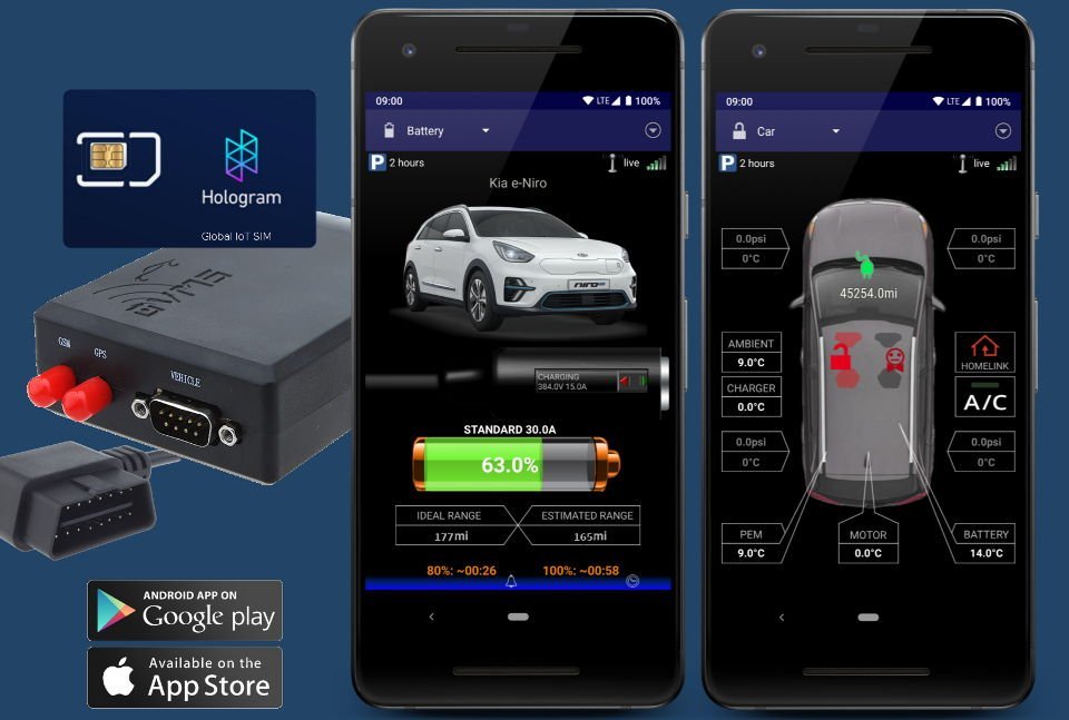

Je m‘étais  posé  la  question  quand j‘ étais  intéressé  par  la Ioniq28.
Et j’avais  trouvé  ça :
https://www.openvehicles.com/
https://docs.openvehicles.com/en/latest/components/vehicle_hyundai_ioniqvfl/docs/index.html
Ça  semble  compatible Ioniq28,  mais  je ne  sais  pas  si  ça  fonctionne  contact  éteint  et  voiture fermée.
