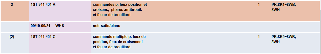

Bonjour,
Voici les 2 références de commandes de feux qui existent pour les citigo (pour les VW e Seat ce sont d'autres refs)
pour info
8K1 = Separate daytime running lights
8K3 = Separate daytime running lights with automatic headlamp activation and Coming Home feature

Merci pour ce retour rapide.

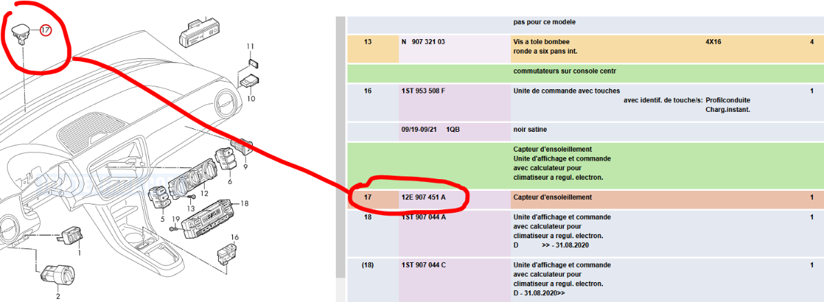

En regardant de plus près, j'ai bien dans ma voiture le capteur d'ensoleillement en place (12E907451A).
Pour le bouton de commande c'est précablé (1ST941431A).
Pour la gestion de l'allumage automatique des feux, je n'aurai pas besoin du capteur de pluie et d'humidité.
Il faudrait donc changer le commutateur d'éclairage avec la position AUTO (1ST941431C) et passer au codage.
Est-ce que cela serait suffisant ?

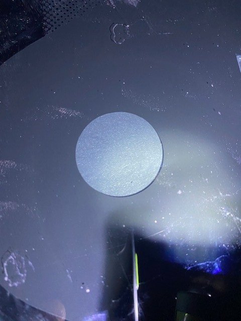

A priori, il y a le precablage au niveau du capteur de pluie. Je n'ai pas tout démonté mais j'ai l'impression qu"il y a peut-etre même le capteur . Par contre modele 5Q0907658....
Je vais commander le bouton de commande. On verra pour la suite
Est-ce que l'on voit quelque chose de particulier de l'extérieur au niveau du capteur?

Le capteur de soleil du tableau de bord serait utilisé par la climatisation auto. Je l'ai débranché et je n'ai vu aucune différence.

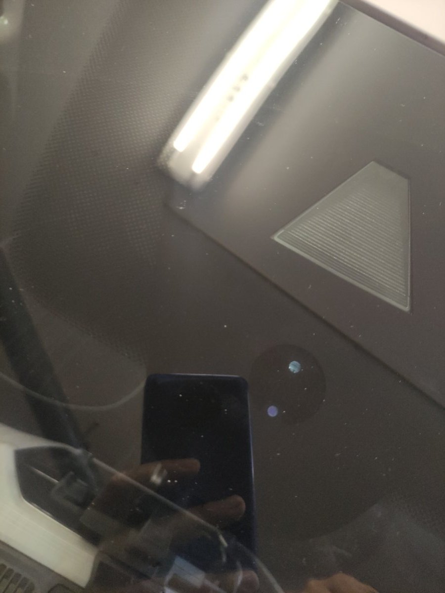

Voici à quoi ressemble le capteur RLS (Rain and Light Sensor) vu de l'extérieur.2025-07-13-23-15-53-544.thumb.jpg.4a34e0c8a3d4338d68b7bd582c184fe2.jpg
