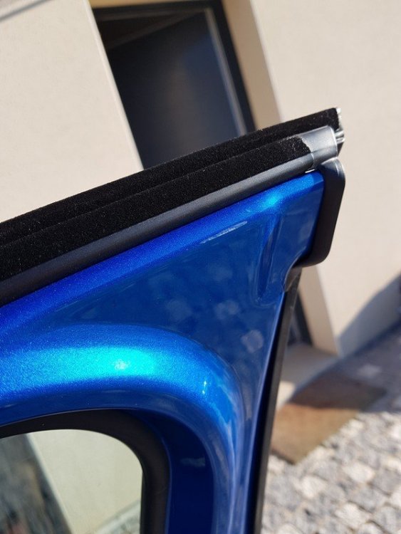

Je me suis aperçu que la portière passager frotte sur la carrosserie et use la peinture, probablement un mauvais ajustement : vous avez ça également ?
C'est le cas en pire sur les Megane IV avec le hayon du coffre qui frotte sur le pare-choc et où le réajustement ne change pas grand chose : j'ai fini par mettre des tampons en caoutchouc, mais là ça va faire un peu moche.
Et puis j'ai encore 1 mois pour faire passer ça en garantie, mais j'ai un peu peur qu'une retouche soit pire et de tout façon ça ne résoudra pas le problème.
20220920_090613_tn.thumb.jpg.ca597afa25d2a31ac94970db861b483f.jpg20220917_102839_tn.jpg.9f9335122e496f60852f95ff92f09456.jpg
j'ai pas remarqué, je checkerai tout à l'heure.
Mais dans le même thème, j'ai remarqué un ajustement hasardeux au niveau des portes AR : le bas de la porte est fort écarté du côté de caisse.
Pour la 1ère photo c'est violent ! I Très certainement un mauvais ferrage de la portière, le concessionnaire peut régler ça facilement
Pour la peinture à voir ce qu'il propose ...
