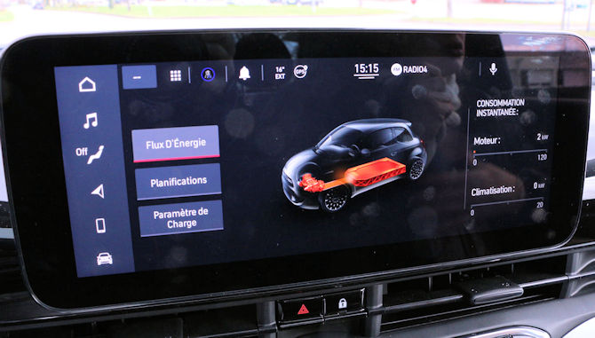

En revanche, au niveau de l'interface de la voiture, impossible de trouver le menu Flux d'énergie, il me semblait l'avoir aperçu avec le concessionnaire lors de la mise en main à la livraison mais depuis.... il a disparu 🤷‍♂️.
Normalement, on peut meme mettre en widget sur l'écran d'accueil le bilan du flux d'énergie, encore faut-il le trouver dans les paramètres.
Cela me semble étrange, pas d'info sur le flux d'énergie, pas moyen de planifier une charge ni d'accéder aux paramètres !
J'ai réussi à trouver des vue d'écran sur le web et même sur le site FIAT mais rien dans ma 500 (pourtant cela doit se trouver dans la partie véhicule) mais rien dans ma 500.
Surement une histoire de MaJ du véhicule.... je vais attendre vos retour et contacter le concessionnaire.

Petit retour sur la tablette.
1/ 23 mai : absence ou disparition du menu Véhicule Électrique…….
2/ 09 juin - 22h : je fais un reset usine de la tablette
3/ quelques minutes plus tard,  la tablette a redémarré et je refais ma config en fonction de mon profil
Le menu est alors revenu mais je n’arrivais plus à éteindre la radio ! Bizarre, la radio fonctionnait tout le temps (Porte fermée, ouverte…). Après quelques open/close avec la telecommande ça s’est éteint !
Je peux donc naviguer dans le menu Électrique , faire le réglage du mode de charge de 1 à 5 (réglage visiblement pas défaut sur 3)…..programmer des charges, voir le flux de la batterie….
Bref, Je m’attarde un peu dessus mais j’en fait vite le tour.
J’ai donc fais des tests en fonction du mode de charge :
Pour une batterie à 63 % :
Sur mode 3 : 9h20mn / conso de 9.4A
Sur mode 4 : 7h12mn / conso de 12.6A
Sur’mode 5 : 5h23mn / conso de 15.6A
Je précise que ce n’est pas avec le chargeur dit rapide de FIAT, il est « bridé » à 8A, donc au final cela ne sert à rien de modifier le mode 3 par défaut quand on a juste le chargeur d’origine.
(nb : j’ai une Green’up et câblé en 6mm2)
Je finis pas laisser sur le mode 5 et je ferme la voiture.
4/ 10 juin 8h30…. Le menu a disparu ! 🤷🏻‍♂️
Le soir, je rebranche le véhicule et vérifie la conso qui est de 15A, elle est donc restée en mode 5 malgré la perte du menu.
Je vais attendre quelques jours et voir si ça reviens. Au besoin je ferais un nouveau reset mais cela reste quand même hallucinant ces disparitions de menu !
