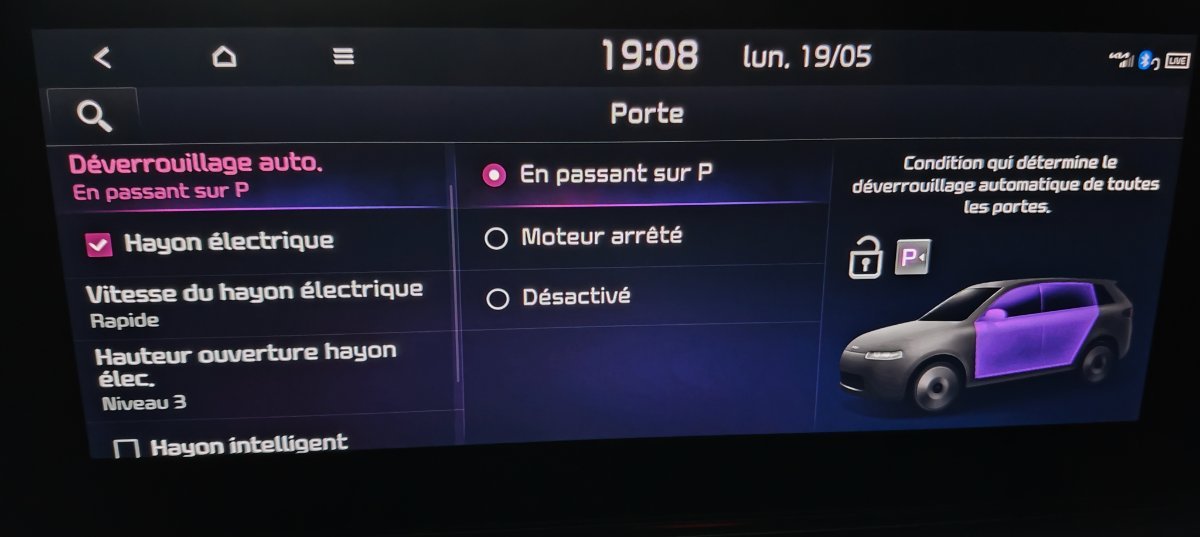

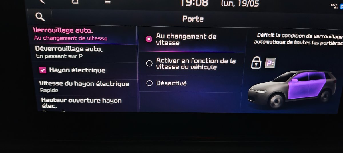

Voici mes réglages en photo, pour préciser le sujet.
En y réfléchissant, peut-être que j'appuie trop vite sur le bouton Start/Stop (arrêt moteur) après avoir positionné le sélecteur sur P, ce qui ferait que le véhicule ne se déverrouille pas complètement 🤔.
Je tâcherai d'y être plus attentif... Peut-être une adaptation du paramètre sur "Moteur arrêté" à la clef.
Quoi qu'il en soit je le dirai au dépôt du véhicule pour révision (ce jeudi matin)

J'ai signalé le phénomène au concessionnaire lors de la révision.
Apparemment ce serait bien la vitesse de sélection des boutons qui ne laisserait pas le temps a l'auto de dé condamner.
J'ai donc modifié le paramètre sur "Moteur arrêté" comme suggéré plus haut.
