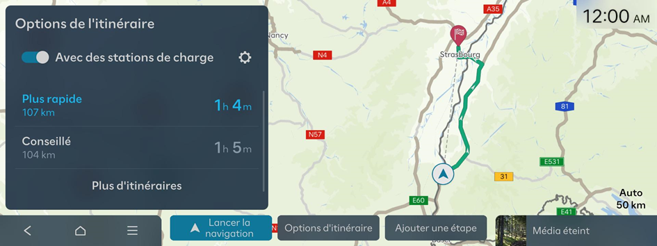

Avec les conseils d'une IA, je suis arrivé à empêcher la voiture de déclencher seule le préconditionnement. Il faut décocher la case "bornes de recharge" dans le paramétrage de la recherche d'itinéraire.

Le 16/02/2026 à 12:29, Galéjade a dit :
C'est bien ça ? =>
  • Options de l'itinéraire
  • [  ] Avec des stations de charge
Source :
http://webmanual.hyundai.com/ccNC/AVNT/EUR/French/Map_routeoption.html
