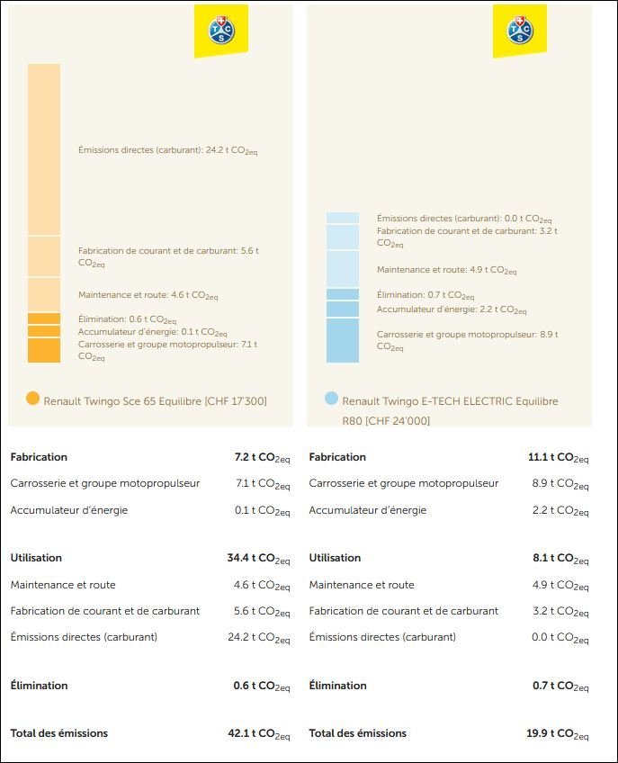

Je viens d'aller jeter un oeil sur le site du TCS :
Twingo thermique : 7,2t à la fabrication => 4t sur certains éléments présents sur le site Renault trouvables via moteur de recherche
Twingo électrique : 11,1 t à la fabrication => 8,9t pour carrosserie et moteur (?) et 2,2 t pour la batterie
comparaison sur 200 000 km; puis destruction / recyclage du véhicule
2011963077_TCScomparaisontwingooct2023.thumb.JPG.d45e1749e9cb42c34c7f870e49603e7d.JPG
Le 17/10/2023 à 09:23, ManuTaden a dit :
Très intéressant d'inclure la ligne "maintenance et route". C'est la première fois que je le vois, et c'est un bon indicateur à ajouter aux différents moyens de transport
