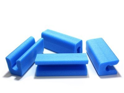

– côté toit ouvrant : si vous ouvrez l’occulteur, et que vous passez la main le long de l’ouverture avant (désolé, pas de photos, j’en posterai si j’y pense demain), vous sentez une plaque métallique. Cette plaque se termine par deux languettes qui sont en l’air, vibrent, et font du bruit.
Parfois elles frottent aussi contre les revêtements en tissu/mousse. Il suffit de mettre un truc pour caler tout ça en dessous. Perso j’ai mis de la mousse de protection (utilisé pour l’emballage) :
Tout le long, en prenant soin 1) que ça ne gêne pas l’occultant et 2) que deux morceaux de mousse ne frottent pas l’un contre l’autre (car ça fait du bruit, ça aussi).

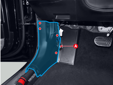

– côté repose pied : chez moi, un truc qui vibrait très bruyamment, c’est le panneau latéral en plastique qui est à droite de l’accélérateur :
Le truc qui est en vis-à-vis de cette pièce, côté accélérateur (je n’ai pas trouvé l’image) :
Le panneau tape contre ce qui se trouve derrière. J’ai calé la chose avec un bout de mousse entouré d’une micro-fibre (pour lisser la mousse qui grince). Ça a résolu le problème immédiatement.

Je rebondis là-dessus : est-ce que tu pourrais envoyer des photos de l'endroit exact stp ? J'ai aussi un cliquetis dans la partie droite du toit ouvrant (quand on est face à la route), dès que la voiture passe sur une route pas aussi lisse qu'un billard.
yup, voilà.
La languette, c’est ce que je pointe avec le tournevis. Le truc bleu, c’est la mousse que j’ai ajouté, quasiment sur toute la largeur de la partie en métal (noir, comportant la languette) et sur les côtés. Et depuis c’est beaucoup mieux (mais pas parfait).
