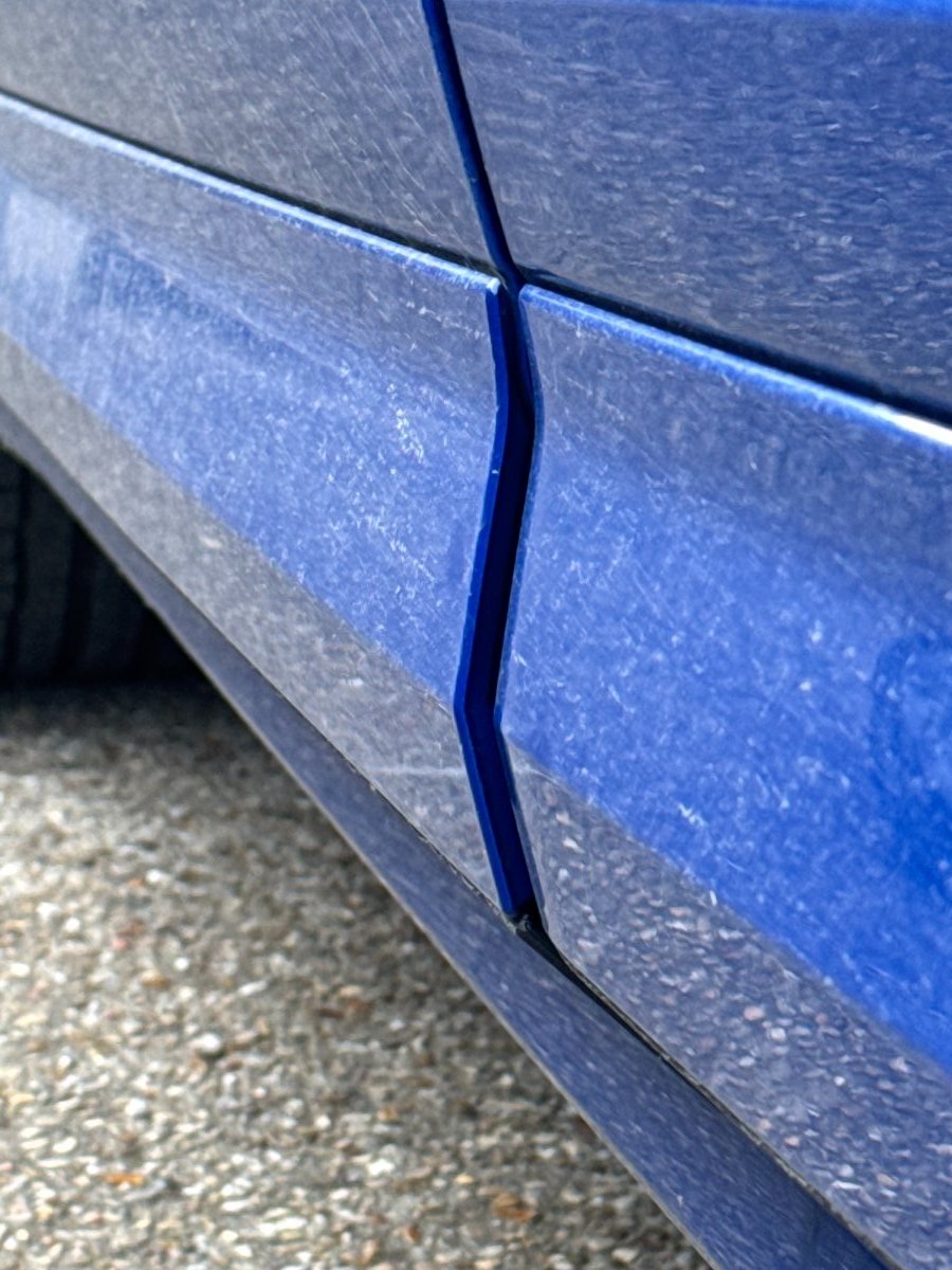

Une chose me paraît étrange : sur la portière avant côté conducteur, la partie basse n’est pas alignée avec le montant.
Du côté passager, en revanche, l’alignement est parfait.
J’ai contacté ma concession, qui m’a indiqué que cela semblait « normal », mais j’ai tout de même un doute.

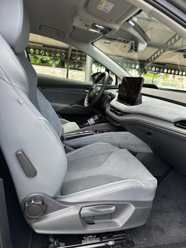

Deuxième point : je me suis rendu compte que le siège passager, sur la version Plus que j’ai commandée, ne dispose pas du réglage lombaire électrique, alors que celui-ci est bien mentionné dans la brochure. J’ai envoyé un mail à ce sujet à la concession, j’attends leur retour.

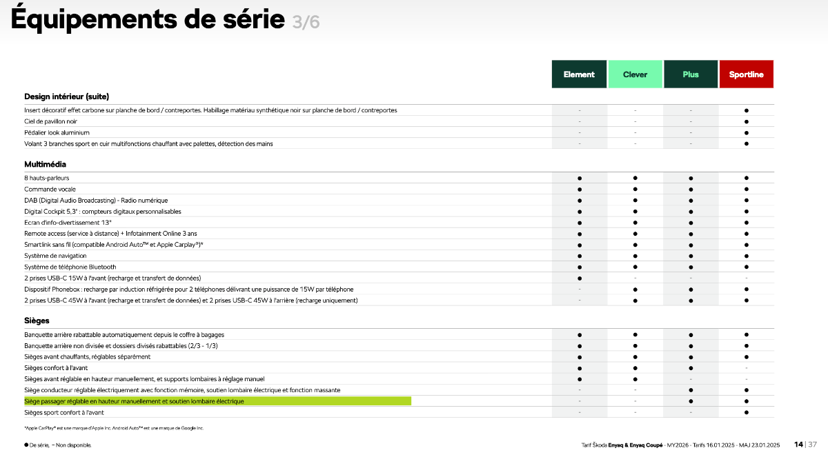

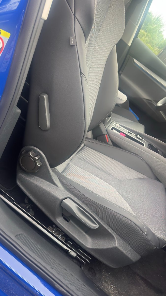

Pour le siège passager qui n'est pas électrique dans la version plus, c'est normal il me semble (et moi c'est comme toi).
Je suis curieux de voir où tu as vu que le siège passager était réglable électriquement en version PLUS ?
(sur quelle brochure ?)

pour l'alignement ... le carrossier de chez Skoda peut faire qq chose ! ce qui est dommage c'est que ce ne soit pas fait avant livraison :(

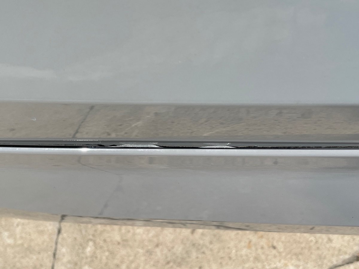

Par contre, en allant vérifier pour répondre à ce post, je me suis aperçu que le panneau rectangulaire en bas d'une des portes arrières était à moitié décollé 😩
Je ne sais pas si c'était déjà là la livraison, je me suis focalisé sur l'absence de griffures ou coups sur la peinture...
Du coup, je ne vois que ça en passant à côté de la voiture maintenant...
La peinture est intacte, je doute que ce soit suite à un choc. Je verrai avec ma concession si ça peut être corrigé dans le cadre de la garantie.

J'ai réceptionné mon ENYAQ 85 Plus (version break) il y a 10j et j'ai le même problème que toi concernant le réglage lombaire passager qui devrait être électrique mais est manuel. Je vais lancer le concessionnaire sur le sujet.

Pour les soucis d’alignement, mon Enyaq de fin 2022 n’est pas exempt de reproches, mon pare-chocs a du jeu à l’avant droit, et la jonction du pare-chocs arrière avec l’aile droite est pincée en partie basse, ouverte en partie haute.
Le tout sans avoir eu de chocs.
Vous pouvez demander un réglage en pincement des portières, ça se fait assez bien.

Du coup, je suis passé chez le concessionnaire : j'ai rendez-vous le 26 pour le problème d'alignement.

J’ai eu le rendez-vous hier concernant le problème d’alignement. L’intervention a été rapide : tout a été réglé en 30 minutes. Ils ont effectué les ajustements nécessaires au niveau de la porte arrière afin que l’alignement soit correct.

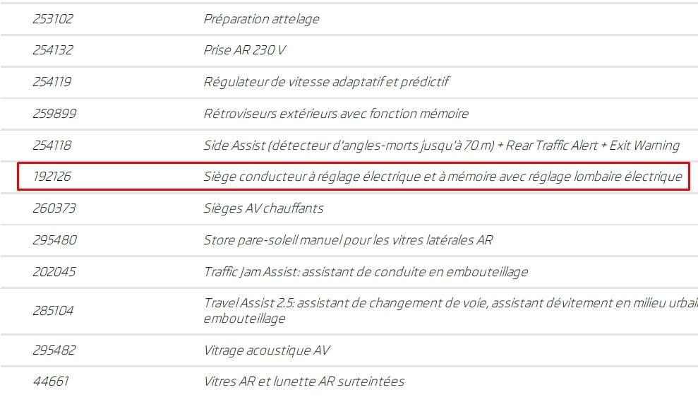

Sauf erreur de ma part je ne pense pas que ça impactera la revente car, dites-moi si je me trompe, mais c'est vraiment une coquille : il n'y a jamais eu de siège électrique passager avec l'option PLUS.
Donc tu profites d'une simple coquille (tant mieux pour toi), et 300 € c'est bien de mon point de vue
EDIT : tu peux vérifier ça sur ton bon de commande, où tu as la trèèèès longue liste des options. Regarde si tu as avais le siège électrique avant passager, ou pas
Modifié par mic78999
Par exemple sur mon bon de commande j'ai ça, et rien qui se rapporte au siège passager.
Regarde ce qu'il en est pour toi :
Car en revanche si tu avais la ligne correspondante au siège électrique passager avant dans ton bon de commande, alors c'est une autre histoire : ta livraison n'est pas conforme.
Mais si cette ligne n'est pas dans le bon de commande, c'est juste une erreur sur un pdf commercial et tu t'en tires bien avec 300 € (car effectivement tu peux dire que tu n'aurais pas acheté au prix convenu sans cette option par exemple)

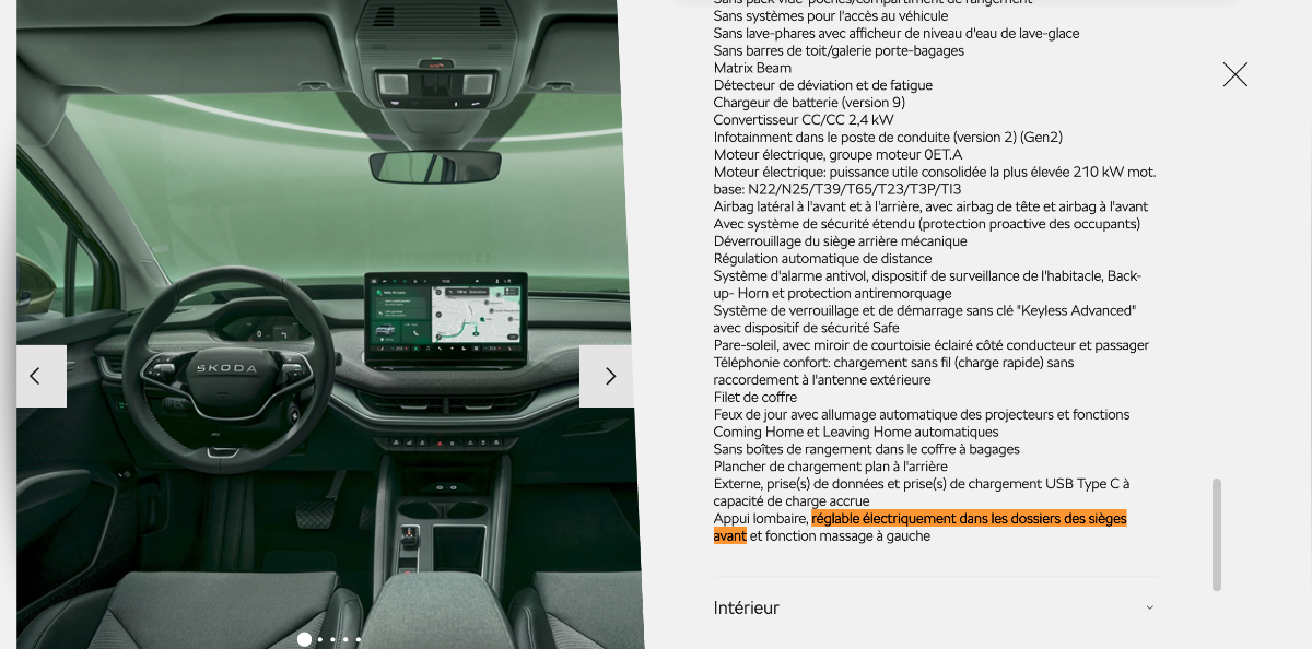

Aucune info sur le bon de commande concernant le détail des options, si ce n’est la couleur, le pack Advance et le pack Hiver.
Par contre dans mon certificat numérique il est écrit :
"Appui lombaire, réglable électriquement dans les dossiers des sièges avant et
fonction massage à gauche"
Modifié par Maniak

En tout cas dans les brochures que j'ai le siège avant passager réglable c'est dans le pack Maxx.
