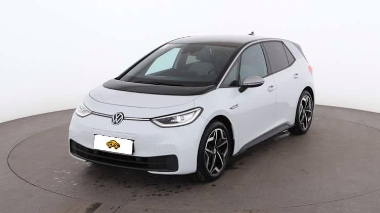

Le 09/05/2025 à 15:13, monsieurleo a dit :
J'avais vu les Cupra, que je trouve pas mal, mais je suis un peu ralenti par le côté trop sportif pour moi esthétiquement :) Merci de votre retour en tout cas !
La Cupra Born est la cousine de la VW ID3, elles ont la même base technique.
J'avais préféré la Born surtout au niveau de la qualité perçue à l'intérieur de l'habitacle et le fait que l'ancienne ID3 avait à mon gout un air pataud (surtout à cause de cette pièce en plastique noir sur le capot).
La nouvelle ID3 est nettement plus jolie avec le nouveau capot, mais dans votre budget ce serait probablement d'office les anciens modèles.
