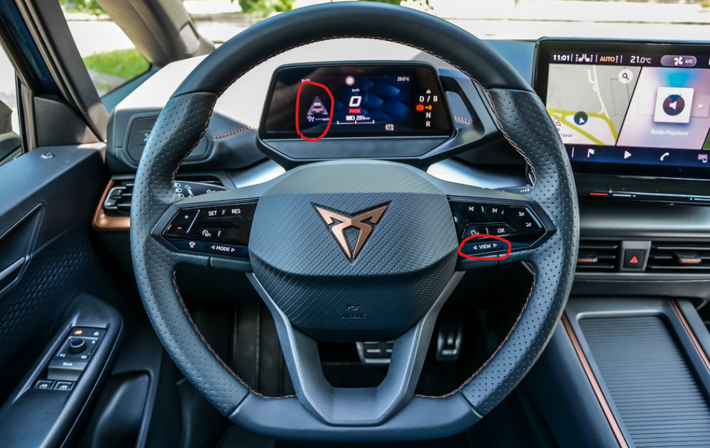

Bonjour @Rdh
Le volant est-il le même que sur la Cupra Born ?
Si oui, le bouton "View" permet de modifier les élément affiché sur l'écran derrière le volant.
Une des vues affiche en permanence la distance par rapport au véhicule précédent ainsi que les repères de maintient dans la voie (les lignes passent à l'orange si on s'en approche de trop).
EDIT : c'est le cas sur la Born sans affichage tête haute, je ne sais pas si c'est pareil si l'option tête haute" a été prise.

Le logiciel a une interface plus travaillée sur les Born.
c’est vraiment sur le HUD que j’aimerai avoir ces affichages permanents. Le site allemands est une bonne piste mais je ne parle pas allemand 🤨
