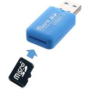

Quelqu'un a-t-il déjà essayé un adaptateur : on place la carte sd dans l'adaptateur qui est une clé usb qui se branche sur la voiture
ADAPTATEUR CARTE SD Clé USB 2.0 Lecteur Adaptateur Micro Carte SD - Bl

J'ai acheté cet adaptateur mais je l'ai plutôt acheté pour écrire la carte SD et faire les mise à jour dans le Soul. Cependant je ne vois pas pourquoi il ne fonctionnerait pas dans l'autre sens : branché sur le port USB de la Soul, tu accèdes aux données stockées sur la carte SD.

Je viens de vérifier avec l'adapteur dont je t'ai donné le lien. J'ai inséré une carte Micro SD (d'ailleurs c'était la première fois que je mettais une micro SD dedans, faut pas se gourer de sens et il faut un peut insister...), placé depuis mon PC deux MP3 à la racine du disque, puis j'ai placé l'adaptateur dans la Soul EV et ça a fonctionné après quelques instants ("lecture du périphérique USB" est affiché en haut de l'écran, comme lorsqu'on raccorde son téléphone) : la lecture du premier morceau de musique a démarré.

j'ai aussi les bruits nature donc je pense avoir la dernière version du système mais mon adaptateur n'est pas reconnu, dommage mais pas la fin du monde non plus!

j'avais accusé l'adaptateur, mea culpa
j'ai mis une autre carte SD formatée Fat32, une très vieille et ça marche, ça vient peut-être du fait que celle qui n'allait pas été une SDHC ???
