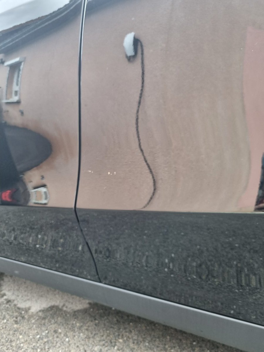

Sauf que le jour où je récupère le véhicule je constate des rayures pas très grosses mais profondes (qui ont attaqué la carrosserie) à l'AvG sur le pare-choc et idem sur la portière ArG en bas dans le coin (plusieurs marques à cette endroit, et c'est assez flagrant). J'essaierai de vous mettre les photos.
Bref je dis au garagiste que ces rayures n'y étaient pas car à chaque sortie rentrée du véhicule je check. Qu'il soit donc soit de la cause du dépanneur, du remorquage du véhicule jusque chez lui ou peut-être encore même lui dans son garage..

Il m'a donc dit qu'il verrait pour prendre en charge "à ses frais" ces petits défaut lors de mon prochain passage (il me dit devoir repeindre toute la porte Arf vu la profondeur.
Je vous avoue que j'ai peur du rendu si la couleur ne ressort pas comme la peinture autour (véhicule noir).

Edit : les photos en PJ, le pare choc à pris pas mal de bestioles sur la route 😅
Et le garagiste avait mis un petit coup de vernis sur l'avant du pare-choc pour camoufler des que je lui en avais fait part 😱
