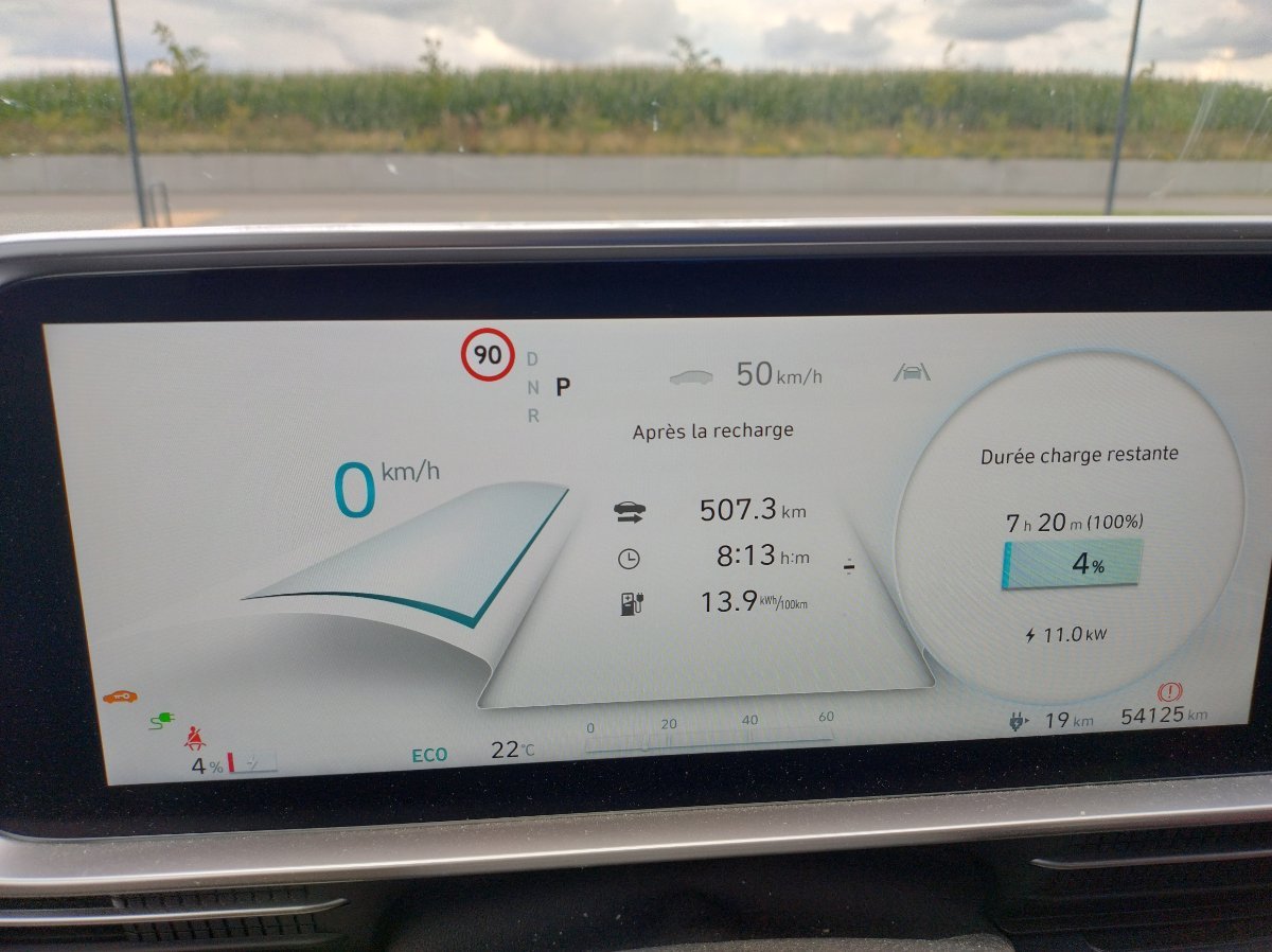

  3. Par ce temps idéal (20 a 25 degrés), ca se prête bien aux belles performances... Voici ma moyenne des 4 derniers jours, moitié autoroute et moitié routes secondaires, pour une moyenne de 62 km/h
