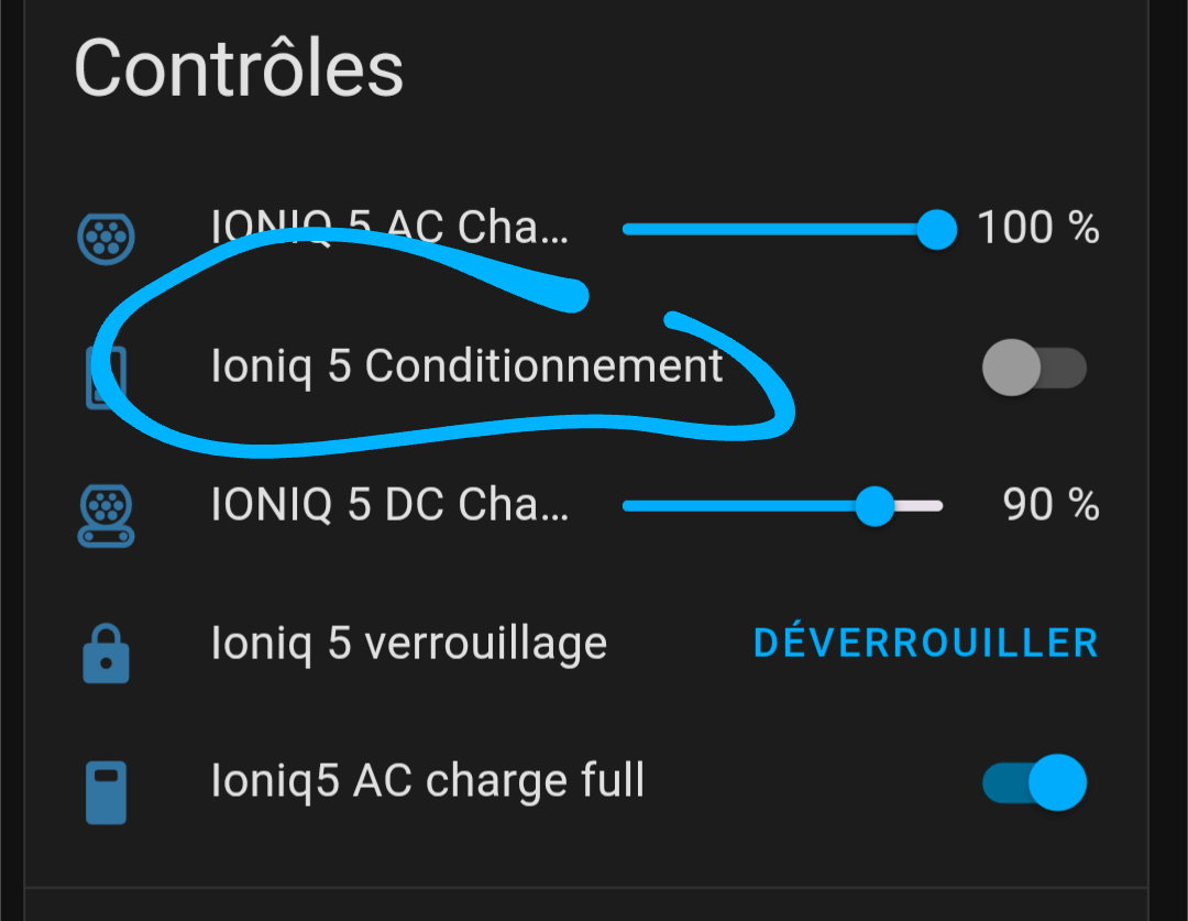

  1. Salut. Je n'ai qu'une action pour le conditionnement ici Edit: je me corrige, en fait c'est un template que j'avais fait qui déclenche la bonne action en fonction de la température extérieure.
