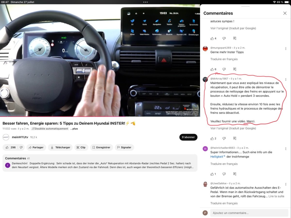

Le 27/07/2025 à 08:55, pontil a dit :
Je viens de lire ça, intéressant.
Oui ,çà fait référence à ce qu'on trouve dans le manuel :
Perso ,je pense qu'on le fait ,comme indiqué si bruit ou si on voit que les disques sont très rouillés , pas d'usure inutile à rajouter 😉
Par contre mauvaise interpretation dans le commentaire , c'est une operation automatique , on appuie 3 " sur auto hold et c'est tout .
l'histoire d'appuyer 10 fois ,c'est si on n'appuie pas sur auto hold .

Le 27/07/2025 à 10:58, dan11 a dit :
Pour l'avoir déjà testé, je comprends son message.
L'appui de 3" ne fait que désactiver temporairement la régénération on a droit à une dizaine de freinages aux plaquettes puis ça la réactive.
Mais il faut freiner soi-même (au maximum 10 fois) pour nettoyer les disques, c'est ce qu'il veut dire. Cette partie n'est bien sûr pas automatique.
