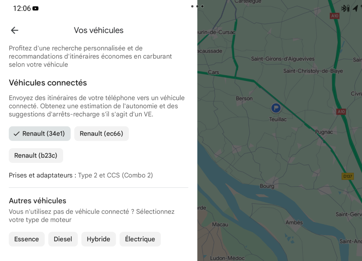

Bonjour a tous
Maps me propose de choisir mon véhicule mais je ne comprends pas pourquoi il m'en propose 3, ni ce que veux dire les codes après la marque.
Quelqu'un sait de quoi il s'agit ?
Merci

Google propose toutes les voitures sur AAOS et sur lesquelles ton compte Google a été employé... À espérer que tu n'as pas mis ton compte sur des voitures de prêt.

Il te faut aller dans tes paramètres Google et supprimer tes anciens véhicules. Si tu as fait des raz sur open rlink puis reconnecter ton véhicule c’est ce qu’il se passe.
Comptes ==> sécurité ==> vos appareils, si je ne me trompe pas !
