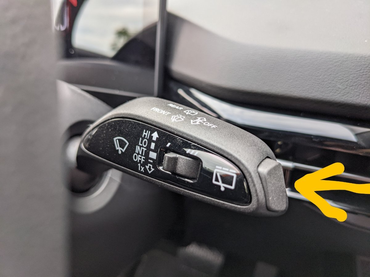

Comme nous sommes peu à en avoir ci joint le mode d'utilisation de l'essai glace arrière.
Pour déclancher le mode intermittent il faut appuyer sur le côté (peu visible) et appuyer à nouveau pour l'éteindre

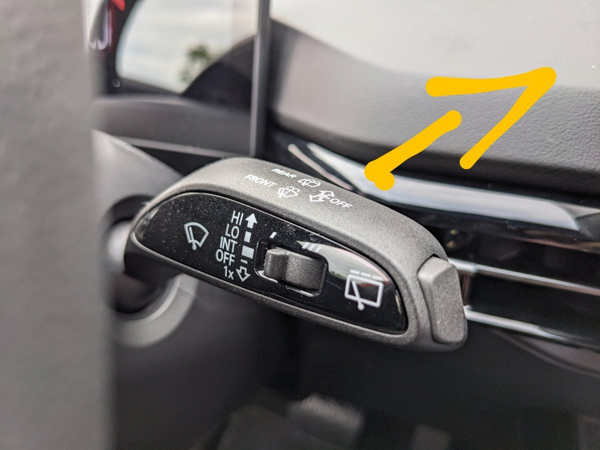

Pour nettoyer la lunette il faut pousser le manche
Si comme moi le nettoyage ne fonctionne pas, il faut lancer celui ci une dizaine de fois pour amorcer la pompe.
Normalement ça devrait le faire!
