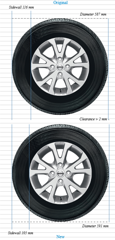

En faite, sur le papier, tu peux monter des 15 pouces.
D'origine 165x70R14 et tu peux passer en 175x60R15.
Mais tu ne gagneras pas en garde au sol car la hauteur total entre les 14 et 15 pouces est quasi identique (2mm d'écart).

Le 18/07/2024 à 08:04, mickael92 a dit :
Ha zut. Ya-t-il une solution pour gagner en garde au sol? (à part changer de voiture 😩)

Bah tu met des jantes en 15 ou 16 pouces et tu ne respect pas la taille des pneus.
Sinon, une solution possible, remplacer les ressorts d'amortisseurs pour des plus long... par contre faut les trouver...
Pour ma part, je mettrai des plus court.
