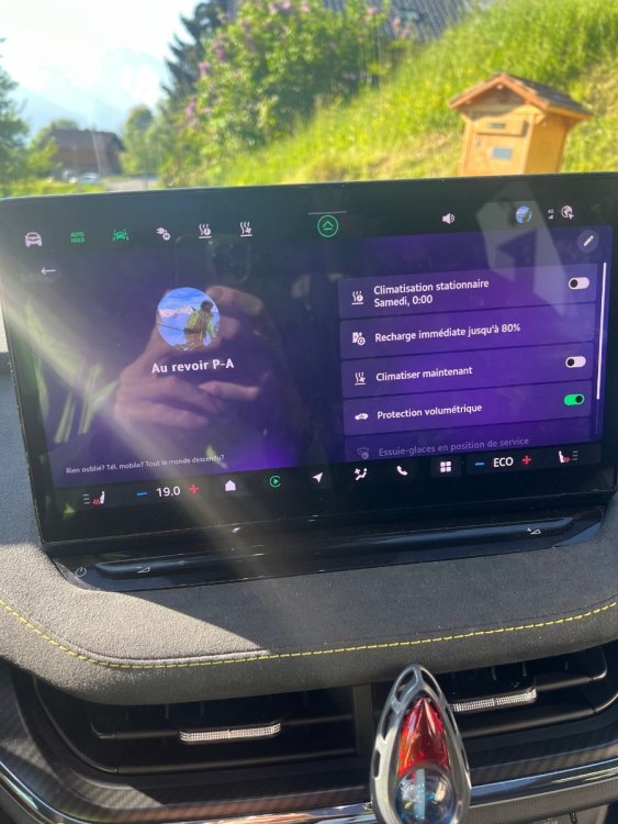

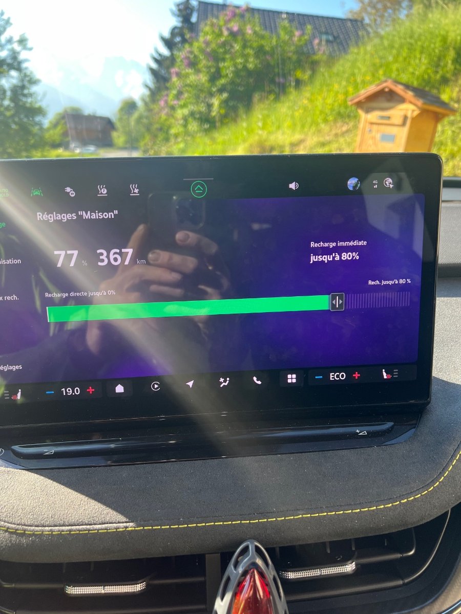

Le 15/05/2025 à 22:39, mic78999 a dit :
c'est bizarre, Enyaq 85 aussi (4.1) et pas du tout ce comportement : pour moi tout est normal.
Bizarre que vous ayez un bug tous les 2.
pourriez-vous prendre une photo de l'ecran quand vous quittez la voiture ? Là où il y a justement le résumé des paramètres de charge
Voilà j’ai fais 2 captures d’écran dis moi si c’est ça que tu voulais. Encore merci.
Partager ce message
Lien à poster
Partager sur d’autres sites
ok, parfait. Donc là c'est un exemple où ça marche bien. Essaye de regarder l'écran de sortie (1ère capture) avant tes prochaines recharges pour voir ce qu'il dit et pourquoi (logiquement quand tu auras le bug tu verras 100% sur l'écran de sortie mais tu auras peut-être une explication, un détail sur l'affichage)
par exemple sur ces 2 captures je n'ai pas le même pourcentage max mais je vois pourquoi : hors domicile pour la 1ère capture, domicile pour la seconde ("horaires préférés")
