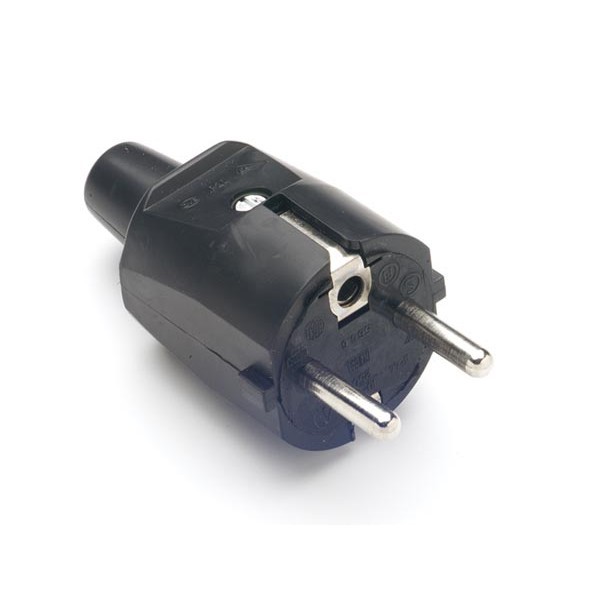

Salut,
En Hollande c'est des prise type F comme celle-ci
Si la prise de ton CRO est comme ceci avec des lamelles sur le côté il n'y a pas de problème.
Sinon dans le cas contraire tu te fait une petite rallonge avec une prise comme sur l'image on en trouve dans les Bricos.
On appelle ces prises des type F Schuko, on en trouve beaucoup sur les bornes type prise domestique, donc je pense que la prise de ton CRO doit être adapté.
