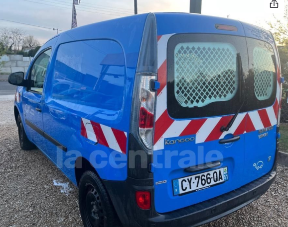

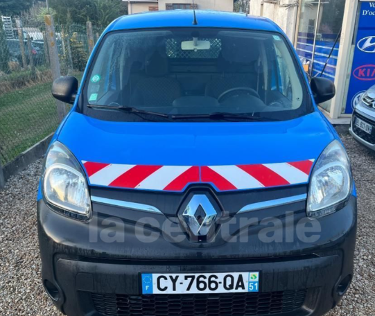

A ce stade, je n'ai que des photos. Il semble que le chargeur est sur le coté gauche arrière. Ne semble pas être sur l'avant.

Millésime 2013, donc. La prise est derrière le logo, devant. La trappe sur l'arrière gauche est le bouchon de remplissage du réservoir de gasoil du chauffage d'appoint.
