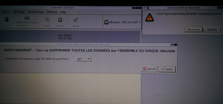

Oui, tu as bien un disque dur ... soit avec des secteurs défectueux (ça paraît logique car l'erreur n'apparaît que quand le programme veut écrire sur le disque, pas avant ...), soit avec un contrôleur mort.
Tu l'alimente correctement, le disque dur ? Des fois, en USB ... ça suffit pas par exemple ... pour alimenter le disque.
