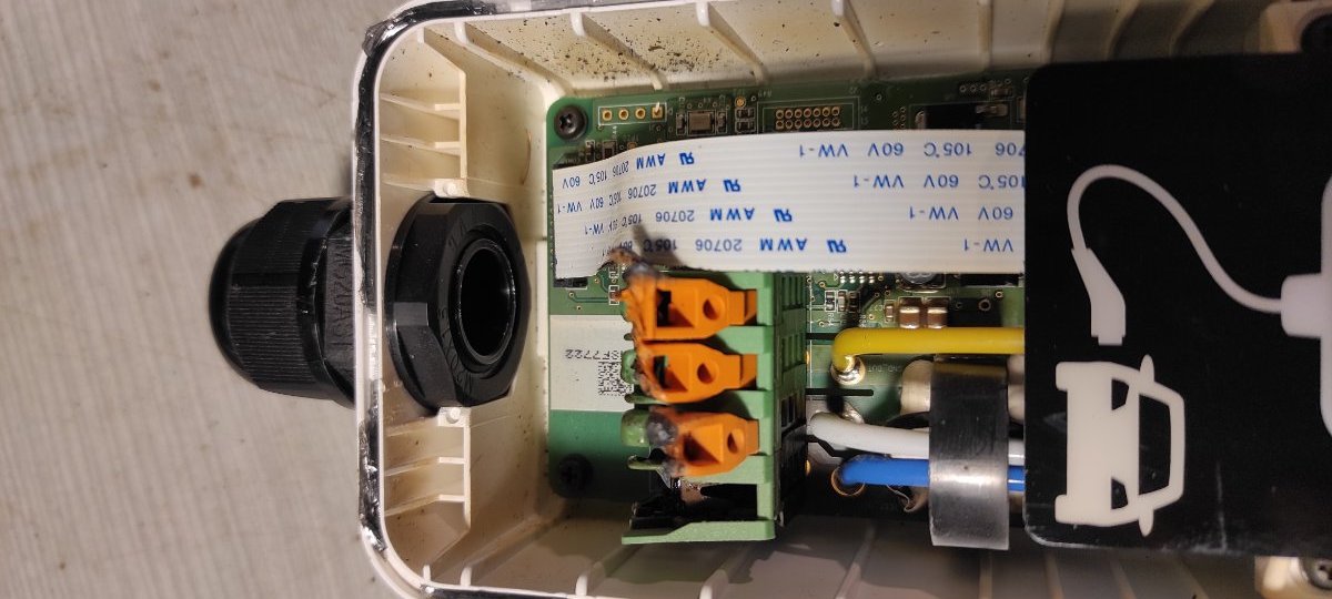

La semaine dernière, lors d'une charge en pleine nuit, l'un des détecteurs de fumée relié à Home Assistant s'est mis en route.
Le temps que j'arrive dans le garage pour constater le problème, mon seul réflexe a été d'arracher le câble reliant la prise type 2 au chargeur, car de petites flammes sortaient du boîtier.

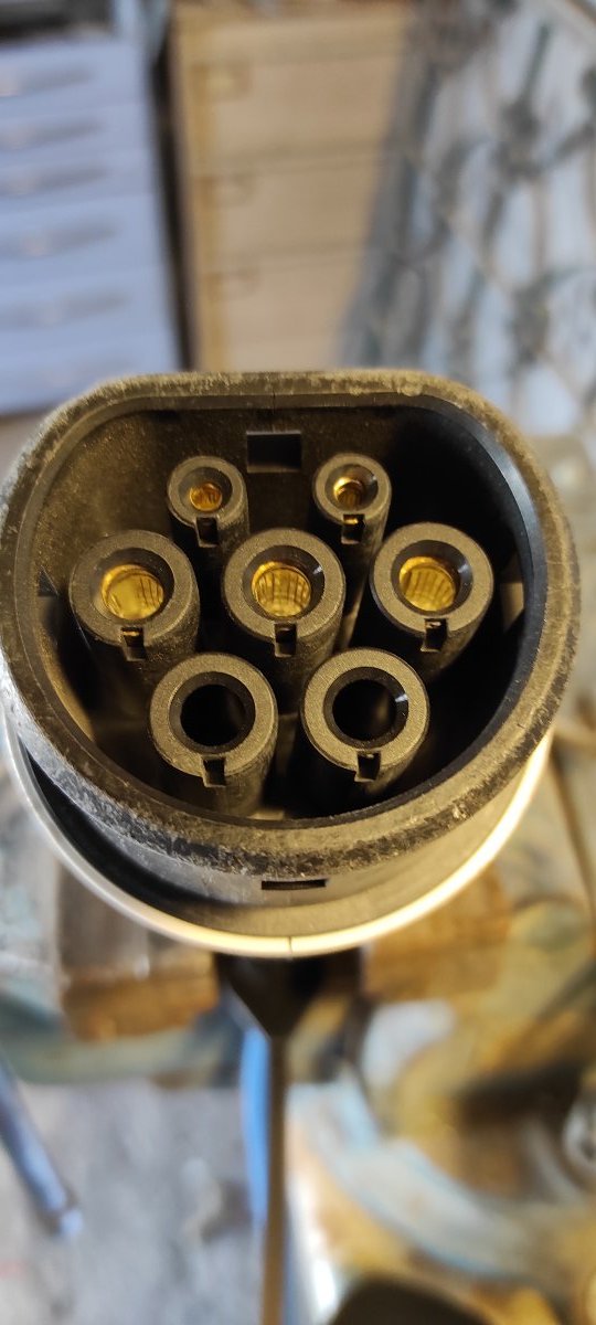

Comme vous pouvez le constater les prises n'ont aucun souci, le problème vient bien de l'intérieur du chargeur.
Quelqu'un a déjà eu ce genre de problème ?
Je suis en attente de réponse de la part de Hyundai mais je n'attends pas grand chose de leur part 1764239914_IMG_20250327_1100331.thumb.jpg.5e387b8d6ef956fa6f216e93744ee204.jpgcar la voiture n'est plus sous garantie.

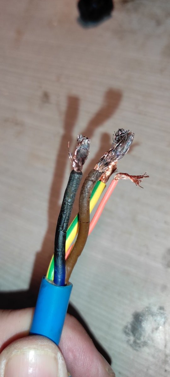

C'est une connexion à leviers à l'intérieur du boitier. À mon avis, avec le temps et un serrage faible ou qui s'est relâché de la bague d'étanchéité, la tension (mécanique) sur le câble côté Schuko a fait se désengager une partie du cuivre sur le connecteur à levier.
Mauvaise conductivité = chaleur + carbone. On le voit sur la photo.
Comme le relais de sécurité est en aval, le courant continue à arriver sur le connecteur à levier malgré l'éventuelle activation de la sécurité température du boitier. La voiture a dû voir sa charge coupée.
Donc, pour les autres: vérifier que la bague d'étanchéité est correctement serrée. Au pire, desserrer un peu, faire une marque à la base, rentrer le câble de 3mm puis resserrer fermement.
Pour @spok, un remplacement du connecteur à levier devrait largement suffire, ça ne semble pas avoir particulièrement chauffé. Je me demande comment la fumée à sortir et activer les alarmes de la maison.
