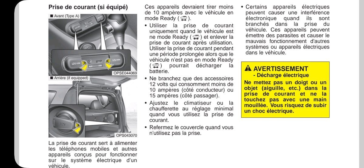

Voici ce que dit le manuel d'utilisation du Soûl EV:
Prise de courant (si équipé)
La prise de courant sert à alimenter
les téléphones mobiles et autres
appareils conçus pour fonctionner
sur le système électrique d'un
véhicule.
Ces appareils devraient tirer moins
de 10 ampères avec le véhicule en
mode Ready ( ).
• Utiliser la prise de courant
uniquement quand le véhicule est
ne mode Ready ( ) et enlever la
prise de courant après utilisation.
Utiliser la prise de courant pendant
une période prolongée alors que le
véhicule n'est pas en mode Ready
( ) pourrait décharger la
batterie.
• Ne branchez que des accessoires
12 volts qui consomment moins de
10 ampères (côté conducteur) ou
15 ampères (côté passager).
• Ajustez le climatiseur ou la
chaufferette au réglage minimal
quand vous utilisez la prise de
courant.
• Refermez le couvercle quand vous
n'utilisez pas la prise.
• Certains appareils électriques
peuvent causer une interférence
électronique quand ils sont
branchés dans la prise du
véhicule. Ces appareils peuvent
émettre des parasites et causer le
mauvais fonctionnement d'autres
systèmes ou appareils électriques
dans le véhicule.
Et un petit screenshot pour montrer que le texte inclus la prise du coffre :

Merci XavLC. Cette prise peut être utile pour les passagers arrière, ou pour l'usage d'un mini compresseur si l'ampérage le permet. Je testerai.
