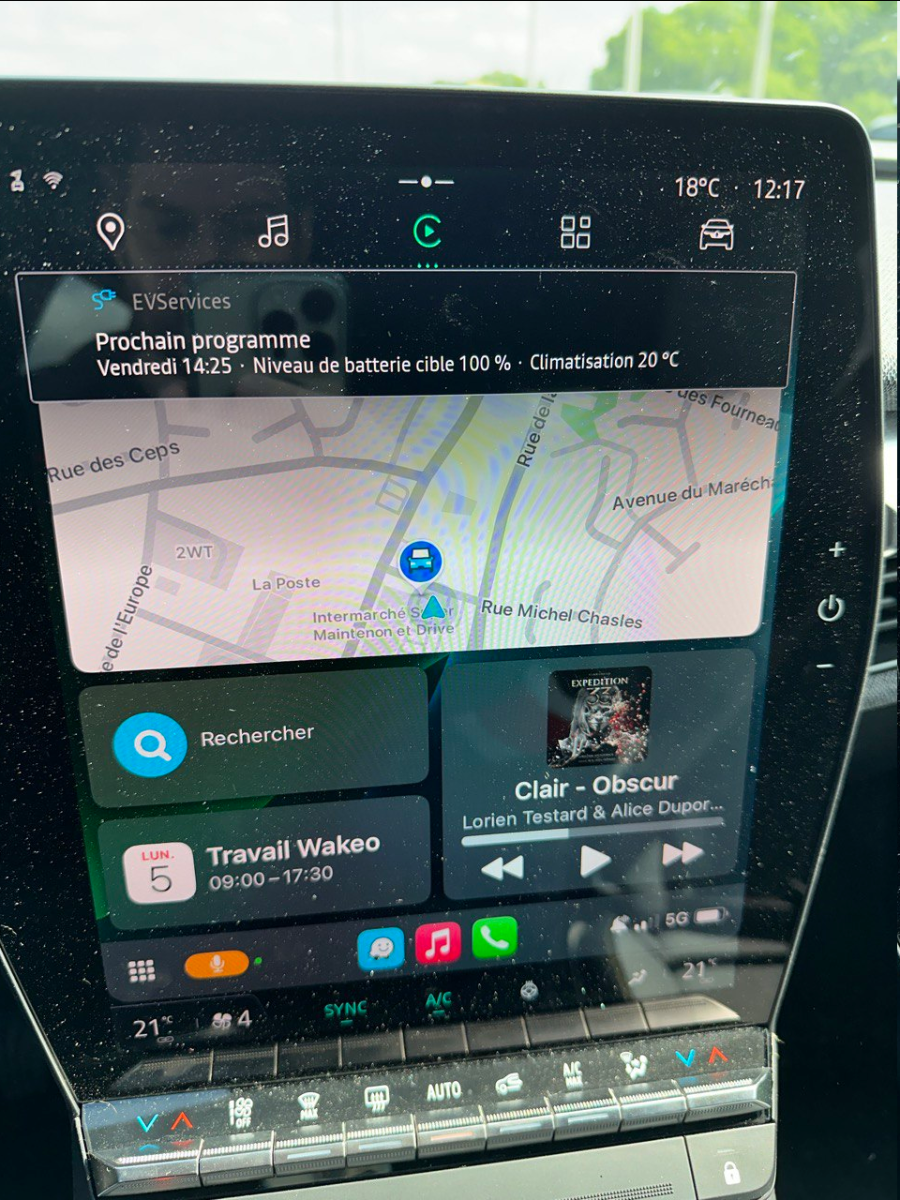

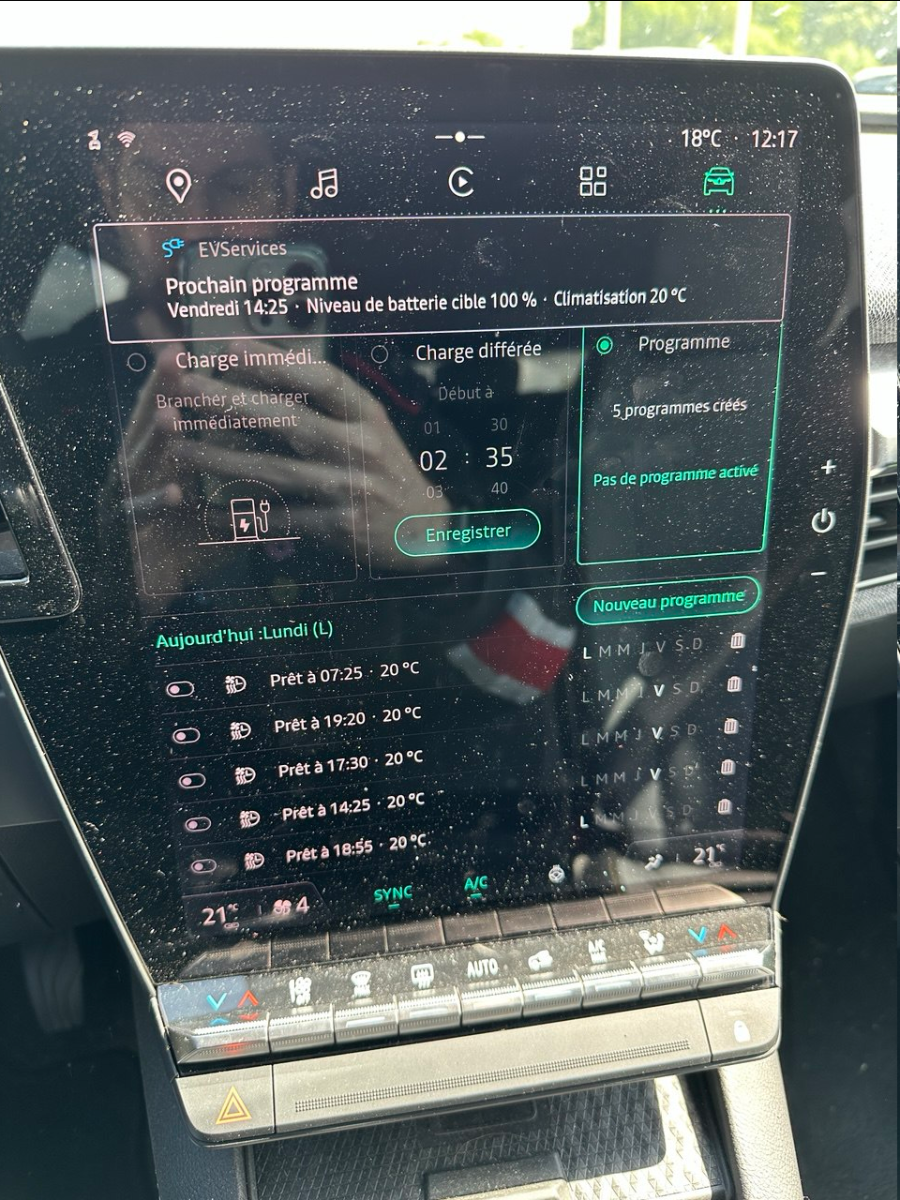

Bonjour à tous,
Depuis ce midi, une notification reste bloquée en avant plan, m'empêchant d'accéder à tout ce qui pourrait être derrière (y compris les réglages de la voiture).
Sachant que j'ai désactivé ensuite les programmes de climatisation, je suis revenu quelques heures plus tard, et toujours cette exacte même notification impossible à virer, les gestes gauche ou droite la bougent mais elle reste là et revient quand on lâche (et impossibilité d'interagir avec celle qu'elle cache).
J'ai noté aussi que la notification de score éco en coupant le moteur agit de la même façon. Est-ce qu'il y a eu une mise à jour, et vous avez une idée de comment virer ça ? Il y a un moyen de rebooter de force l'OS ?
Merci ☺️
PS : je promet que l'écran a l'air beaucoup plus sale qu'il ne l'est vraiment 😅)

Le 05/05/2025 à 18:22, Von a dit :
Bonjour à tous,
Merci ☺️
image.thumb.png.3ccebae1e79dc7523914b1d38ad482b6.pngimage.thumb.png.9e97604221dde1fb135d284a98d33310.png
Il faut faire un appui long sur le bouton marche de la tablette jusqu'à ce qu'elle redémarre et ça devrait régler le problème 🤞
