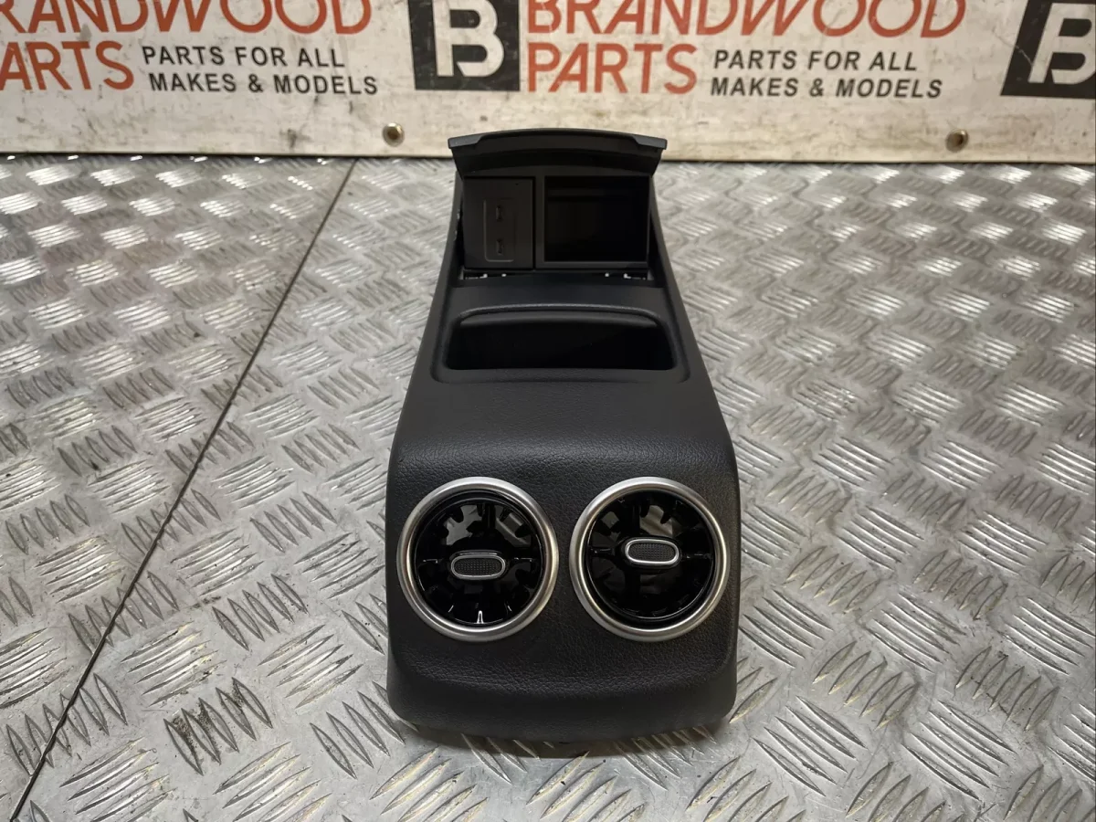

Suite a quelques recherches, les ouïe d'aération de la EQB facelift sont toujours les mêmes avec la GLB, GLA, EQA de 2020, donc très facile a trouver sur internet
En regardant dans la voiture je constate que les tuyaux d'aération au niveau du sol pour les places arrière n'ont pas été supprimé par mercedes sur la finition Édition, bonne nouvelle
J'ai commandé sur internet une pièce occasion pour la GLA, je vous tiens au courant pour l'installation (que semble très facile il suffit de clipser/déclipser)

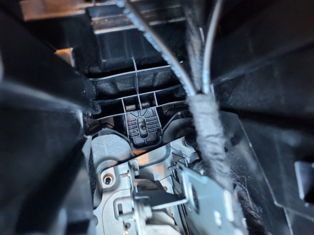

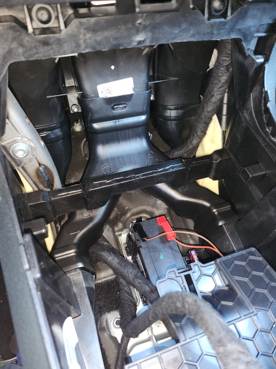

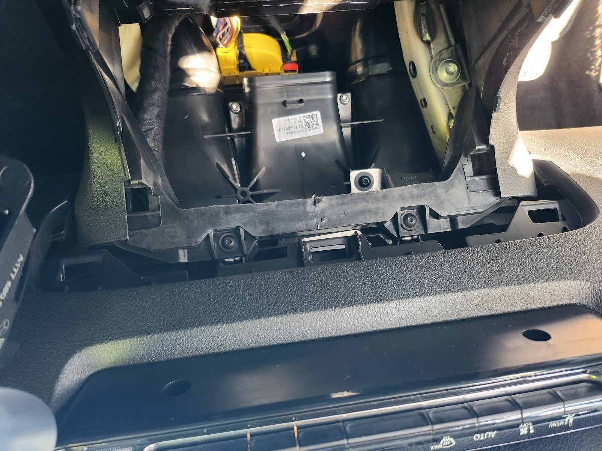

Suite et fin du sujet, l'installation réalisé et ce n'est pas pour les cœurs sensibles, j'ai du utiliser un dremel pour percer le tuyaux de sortie sous le tableau de bord:

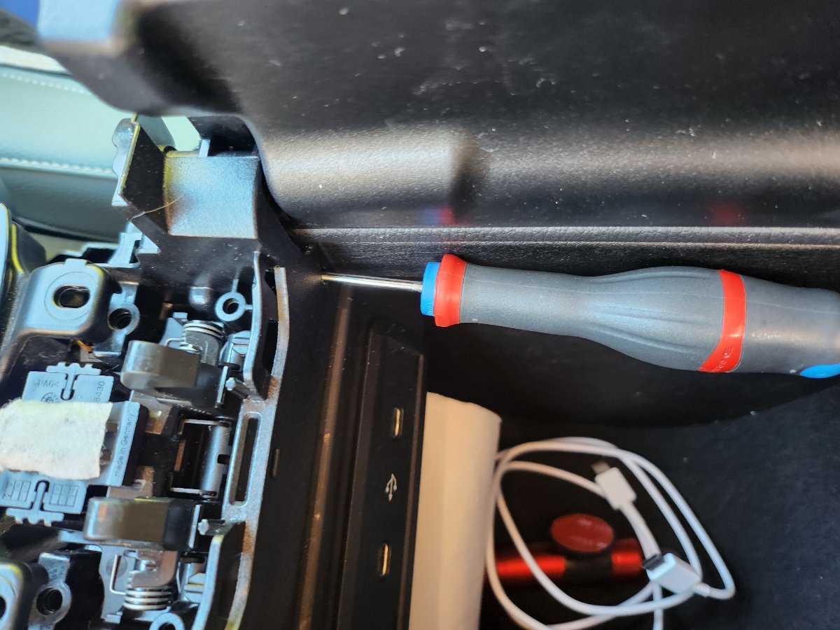

- extraction de la piece avec le bouton que permet de ouvrir la boite de l'accoudoir a l'aide d'un tournevis pointu

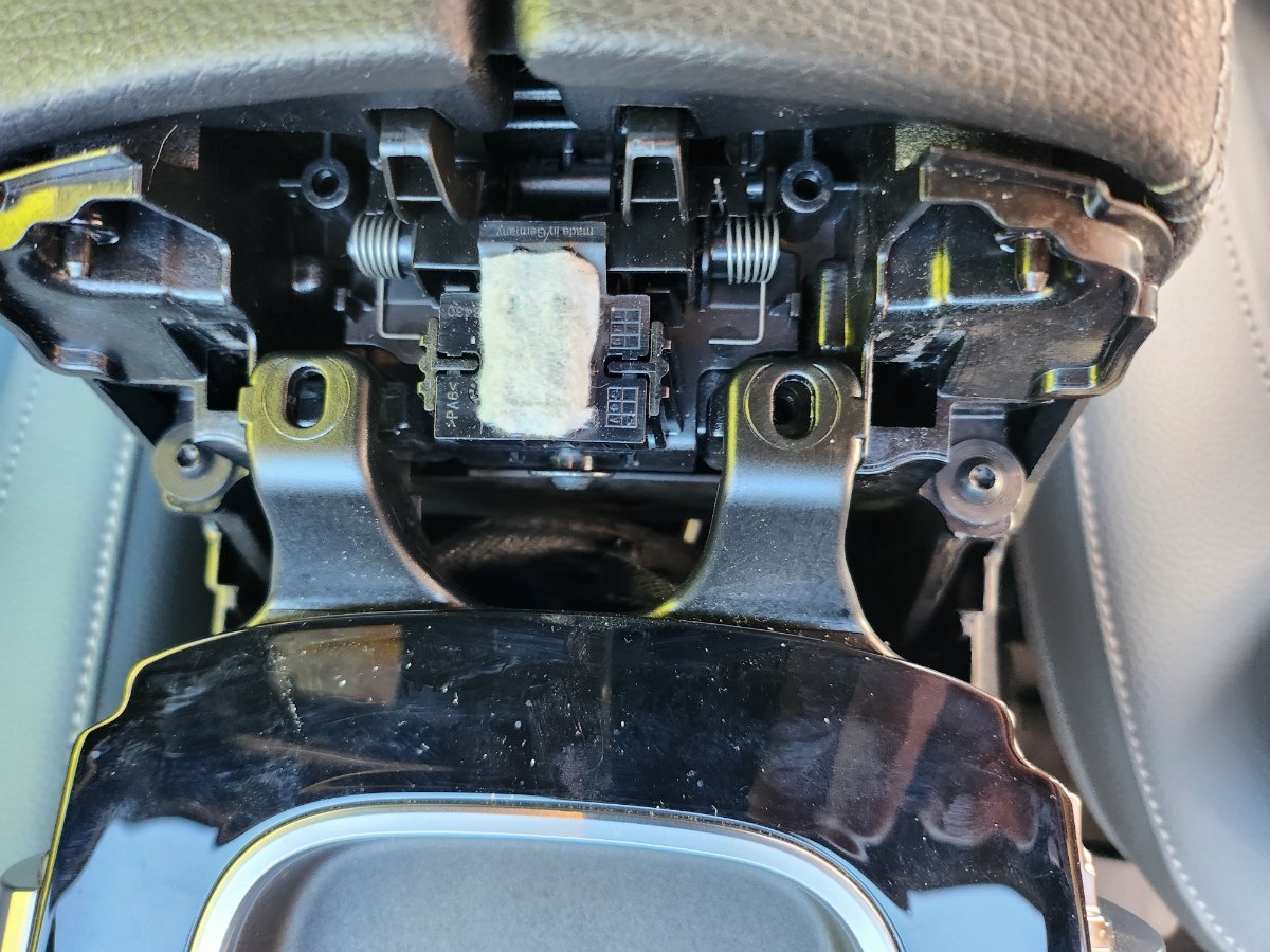

- défaire les 2 visses que tiennent la facade laquée du dessus de la console centrale

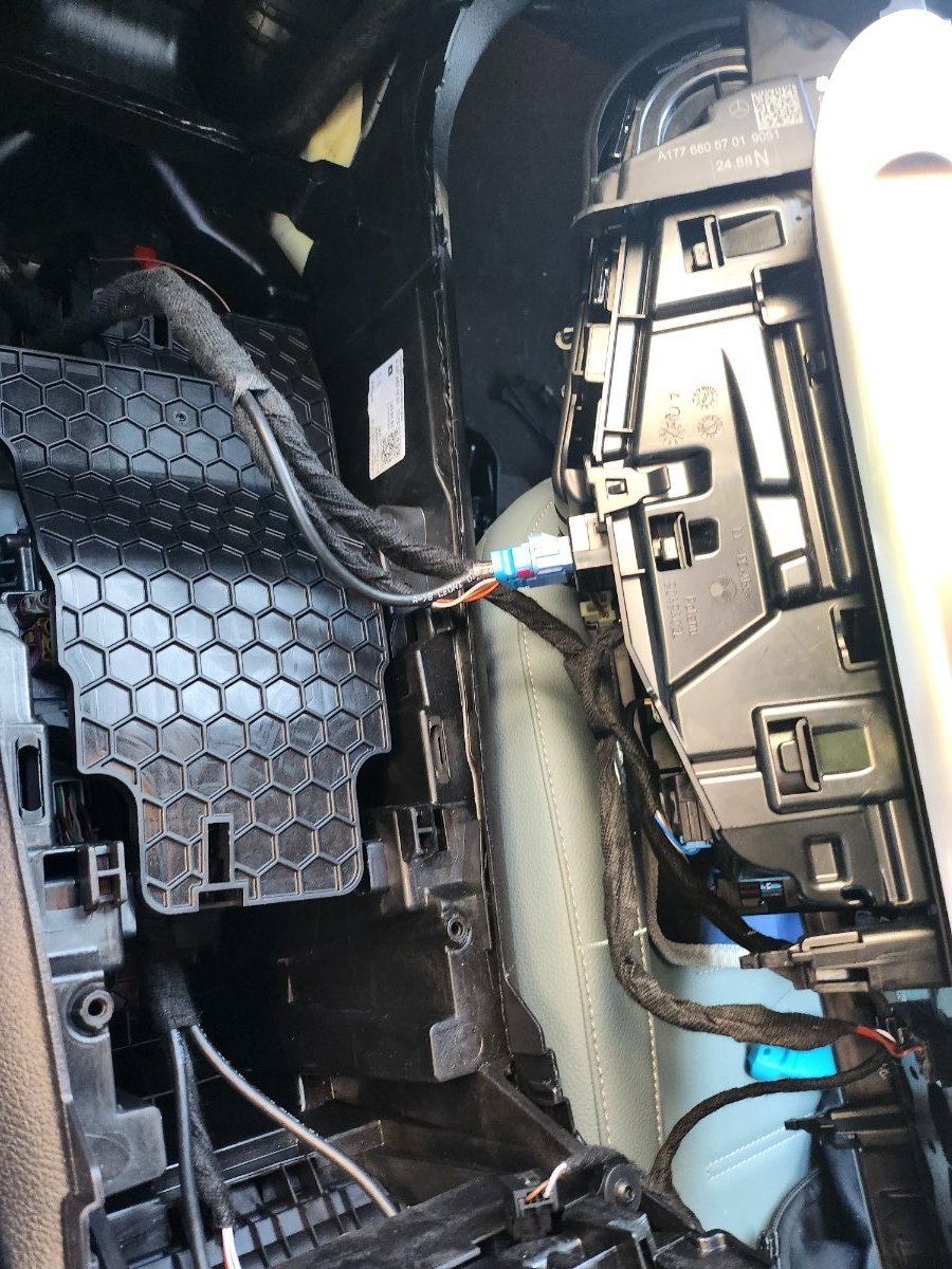

- défaire les 3 visses que permettent de bouger toute la console centrale, 2 a l’arriére, un autre au milieu

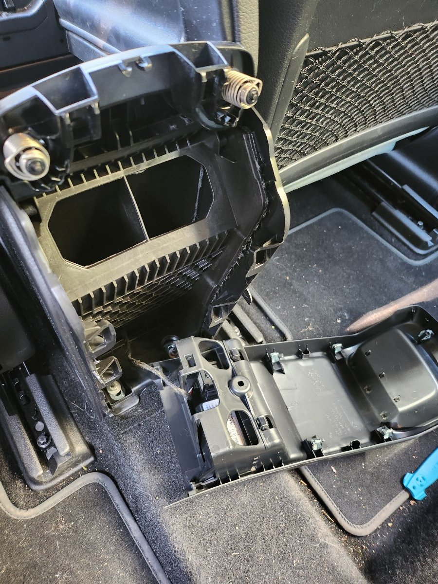

- défaire la piece plastique clipsée juste au dessus de la console centrale, pour pouvoir la bouger et la glisser vers l'arriere pour avoir assez de place pour mettre la piece en Y

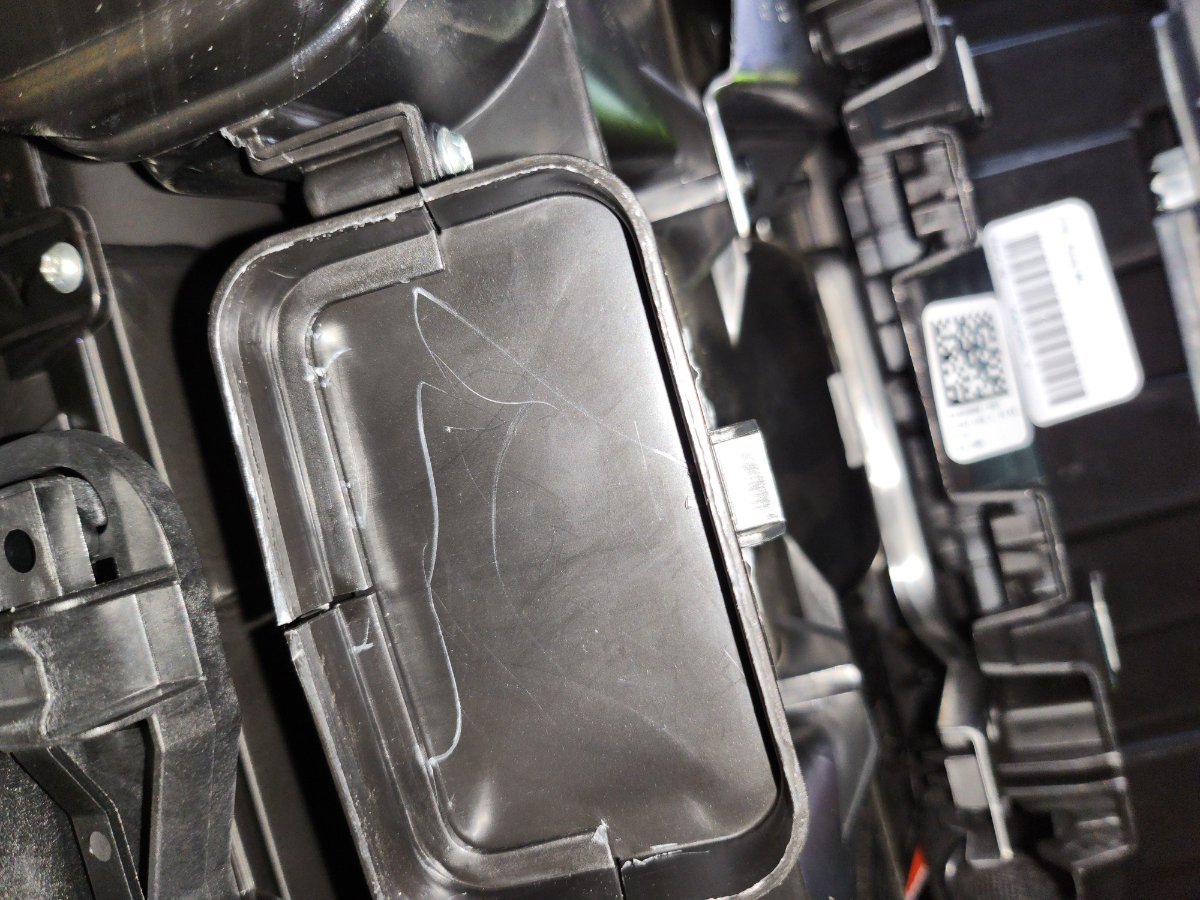

- perçage au dremel de l’arrivée de l'air bouchée avec du plastique d'un seul tenant
- installation de la piece et refermer le tout
Ca marcheeee!!!
