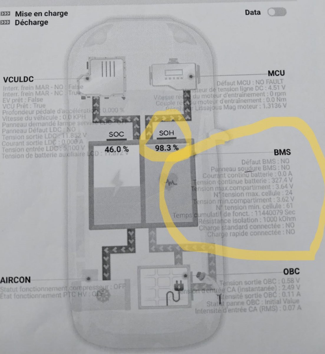

Une de 2022 avec 50 000 km à 16000 € avec un soh de 100 %  !  et une autre de 2023  avec 10 000 km avec soh de 98.3 a 3000 €  de plus.
Les 2 sont propres...d'ou un petit dilemme  car la moins chere semble a avoir été bien chargé.  Toutefois j'ai pu lire ici que le SOH des hyundai pouvait être faussé selon les générations. Quels sont vos avis svp?

Bien c'est les mêmes
celle qui a  50 000 de 2022  HYUNDAI KONA ELECTRIQUE 39 KWH 136 INTUITIVE
celle qui  10 000  juillet 2023 - Electrique - Boîte automatique - (2) ELECTRIQUE 39 KWH 136 INTUITIVE
J'ai les infos ici IMG_20251017_154408.thumb.jpg.7ec2a4f71bb6081afdc7c73efb392ee9.jpg

Bonjour,
Selon mon expérience, les SOH peuvent varier selon bien des critères, lors de leur vérification...Lors de révisions, ils on fluctué, dans les deux sens, sur le mien Intuitive 39 de juin 2022 et 64000kms.
A mon humble avis, ce n'est pas le plus important dans le choix à faire, car cela a peu d'incidence sur l'autonomie annoncée, bizarrement. Au début, sur la mienne, à 100%, autour de 370kms à disposition, à 3 ans et 60000kms, 360 kms...L'été bien sûr!
Il vaut mieux tabler sur un autre souci potentiel, à voir dans le sujet dédié, qui est la possibilité d'avoir à changer Moteur/Réducteur. A 50000kms, cela va vite arriver...si ce n'est déjà là. A moins que le changement ait déjà été fait, il faut demander!
A 10000kms, il y a de la marge.
A voir si vous souhaitez repartir rapidement avec un moteur neuf, changé sous garantie donc...et 3000€ de moins.
Ou risquer de devoir changer l'ensemble après la garantie, en payant 3000€ de plus aujourd'hui. Coût du changement en CC autour de 13000€!
Une bonne façon de s'en rendre compte, est de tester le véhicule et de chercher un bruit à l'accélération à basse vitesse (le mieux c'est en montée, sans radio!) genre 'ronronnement mécanique'. Sur le modèle le moins cher surtout, le plus kilométré

Merci pour l'alerte. Effectivement nous allons les questionner sur ce point.
A ce que je vois le problème semble être présent sur les modèles de 2019 a 2022.
Les 2023 auraient pu être corrigé ?
Partager ce message
Lien à poster
Partager sur d’autres sites
Pas sûr...ils ne sont peut être pas assez kilométrés, le souci se déclare au delà de 40000kms, selon le type de conduite.
Avec le nouvelle version et les nouveaux moteurs, le problème a été réglé?!?
Le souci viendrait des roulements utilisés, pas assez qualitatifs, donc pour faire simple, l'ensemble est remplacé sous garantie, très cher.
Si on envisage de ne changer que les roulements, le prix chute nettement. Et puis, ne pas oublier que tous les autres modèles ont leurs propres soucis, l'avantage avec ce Kona (39), c'est son appétit de chameau, ce qui permet des économies considérables sur l'énergie...
