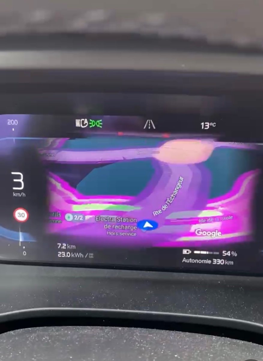

Nous avons un Volvo XC40 extended range modèle 2024. 6500 Kms à l'odomètre.
Hier, au démarrage, l'écran du tableau de bord ou apparaît la carte routière s'est freezé comme montré sur le cliché joint: au départ tout l'écran map, puis au roulage, petit à petit, le freezage a diminué et l'écran a finit par redevenir normal.
Cela vous est-il déjà arrivé, pensez-vous que cela mérite d'être signalé au concessionnaire?
Bien cordialement dans l'attente de vos conseils.

Oui, ça arrive, c'est lié à l'écran du milieu.
Il suffit de le rebooter pour faire disparaitre le problème.
Pour rebooter l'écran du milieu, appui très très long sur le bouton en dessous.
Dans un premier temps l'écran va se mettre en mode nettoyage puis au bout d'un moment, il va redémarrer.
Lors du redémarrage, l'écran derrière l'écran va passer noir, car plus de flux vidéos de maps venant de l'écran du milieu.
Puis tout va revenir dans l'ordre.

Merci MrLolan pour votre réponse.
Cela confirme l'action que j'aurai effectuée si j'avais été au volant, cela s'est produit lorsque mon épouse conduisait le véhicule.
Toutefois, je ne trouve pas bien normal qu'un écran se mette à freezer de la sorte: cela ne présage-t-il pas d'un début de problème électronique...À surveiller, mais c'est la 1ère fois que cela arrive depuis la livraison du véhicule en octobre 2023.

Euh, ce n'est pas l'écran qui freeze, et heureusement, car on a toujours accès à l'information de vitesse, les voyants, etc.
C'est juste le flux vidéo venant du calculateur infodivertissement qui lui plante.
