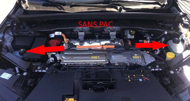

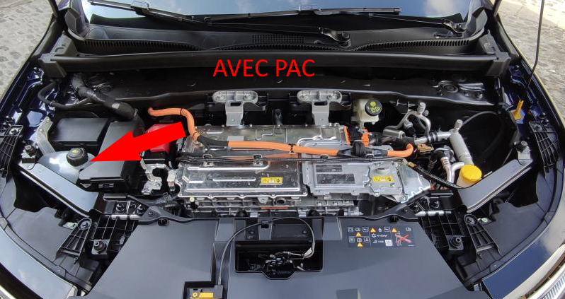

Je pense qu'il pourrait y avoir une erreur dans la base de données chez Renault.
Par exemple, dans mon cas, je n'ai aucune option disponible dans l'application ou sur le site web de Renault....
De plus, pour savoir si un véhicule est équipé d'une pompe à chaleur (PAC), il est possible de le vérifier visuellement. (Ici c'est des version 22kW c'est normal que la partie central est plus "grosse" que ta version 7kW)
maganeSANSPAC.png.81e9774adea17e21dd58a4176e91fdae.pngmaganePAC.png.bbd2433c849f9bb939303182875a0bc1.png
