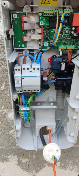

Pour cette borne je ne voie pas dans la documentation de compteur MID donc autant le retirer se concentrer sur le compteur qui fera le délestage dynamique.
Sur cette borne il y a deux prises RS485 il faut brancher sur celle qui est dédié au compteur. Pour le RS485 du câble cat 7 doit très bien fonctionner. A condition d'utiliser la paire torsadée pour la partie signal me semble que c'est A et B.
Si la tension est trop basse ça sera la même chose avec une autre borne donc il faut revoir ça avec Enedis. La tension doit être à 230V à +/- 10%

J’ai regardé c’est bien expliqué pour la partie compteur mais rien sur la prise à brancher dans la borne juste que c’est le CN12.
A vérifier que la paire qui va dans le
A+ orange
B- blanc
SC bleu
Donc le + et le - doivent être sur la même paire. Cad Orange et Blanc Orange.
Ensuite pour lier les deux compteur faut bien lier les des câbles entre eux. Perso sur la CooperSB de Wallbox j’ai deux EM112 pour le même type de configuration (général juste après le Linky et MID avant la borne) et j’ai fait l’erreur de mettre du Cat5e multibrins. Ça a été une galère pour bien les fixer dans le compteur MID. Le mono brin comme sur la vidéo est plus épais et aurait mieux tenu. Donc il fait bien serrer.
Quel compteur avez vous? Avec les Carlos gavazi il y a le pont de terminaison à faire sur le dernier.
Partager ce message
A+ orange
B- blanc
SC bleu
Je crois que du coup c est mal monté puisque l électricien a mis la terre pour le sc ... Bon je regarderai ça mercredi...

Pour le SC peu importe la couleur tant que ça corresponds de l’autre côté sur le CN12. C’est surtout qui faut avoir le + et - sur la même paire torsadée pour que le signal ai le moins de perturbation.

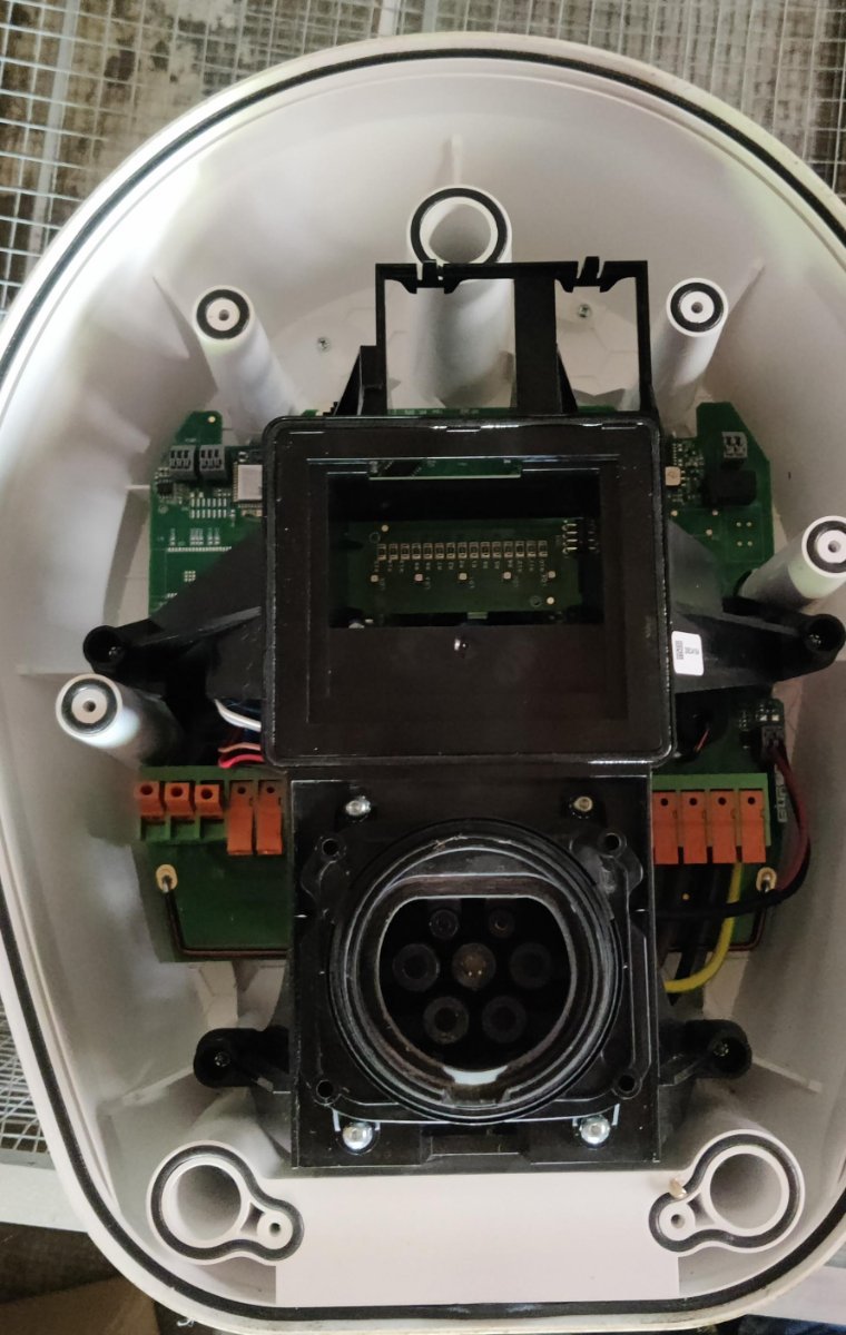

Non l'obturateur doit être interne au connecteur. Voilà la photo du connecteur avec obturateur chez Lektri.co mais c'est le même chez la concurrence à priori ils doivent tous avoir le même fournisseur.
A 2€ c'est un capuchon qui n'est pas un obturateur.
Idem chez Wallbox
A changer de borne autant qu'elle soit aux normes.
